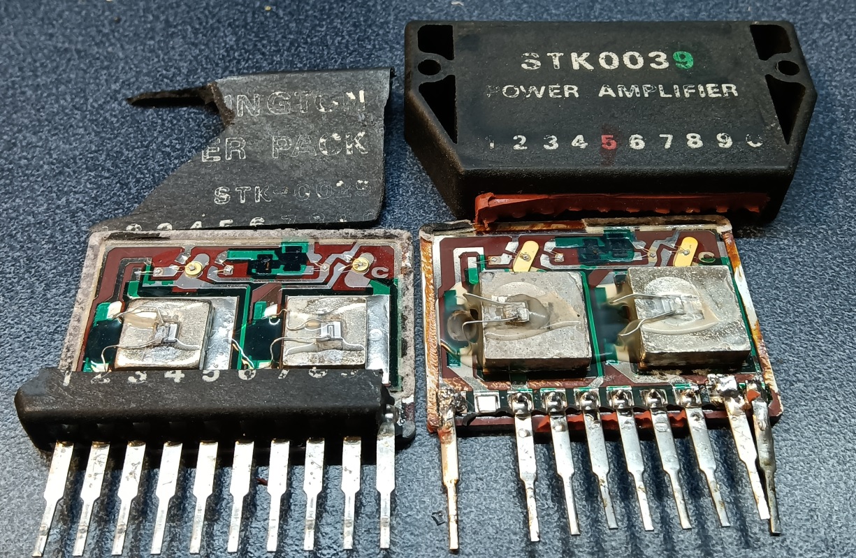

Gewoon omdat ze stuk waren.
Hamer, een schroeven draaier en paar ferme tikken,
1 kanaals Darlington module.
Ze zijn enig uitwisselbaar, je kunt een 0039 voor een 0029 in zetten.
39 is iets zwaarder.
De 0039 is hoger en heeft ook dikkere koelplaat onder de eind torren.
De interne weerstanden wijken ook iets af.
Typisch van beide is de linker eind transistor defect.

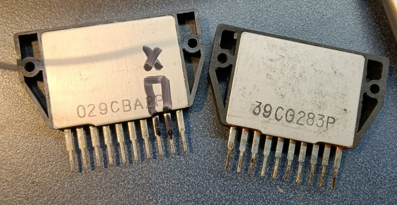

de 0039 is ergens 1992 defect geraakt en komt vermoedelijk uit een Technics versterker.
Ja is handig defecte bewaren! Kennelijk ooit toch in bakje terecht gekomen.

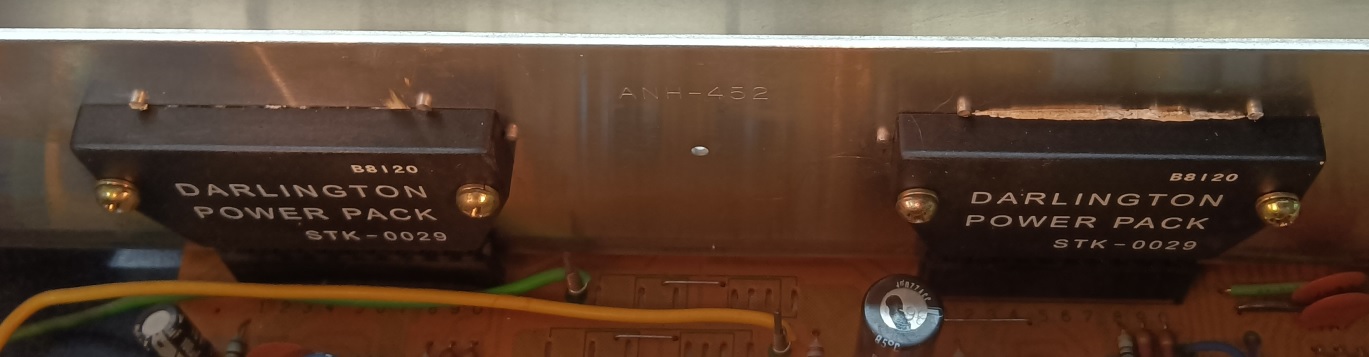

STK0029 heb ik vandaag vervangen.
1 is defect en aangezien de nieuwe wat moderner zijn beide versterkers L+R vervangen.
Heb er geen foto van de nieuwe maar ze wegen stuk lichter en hebben géén productie
nummers op de koel plaat, iets wat beide originele STK modules wel hebben.
