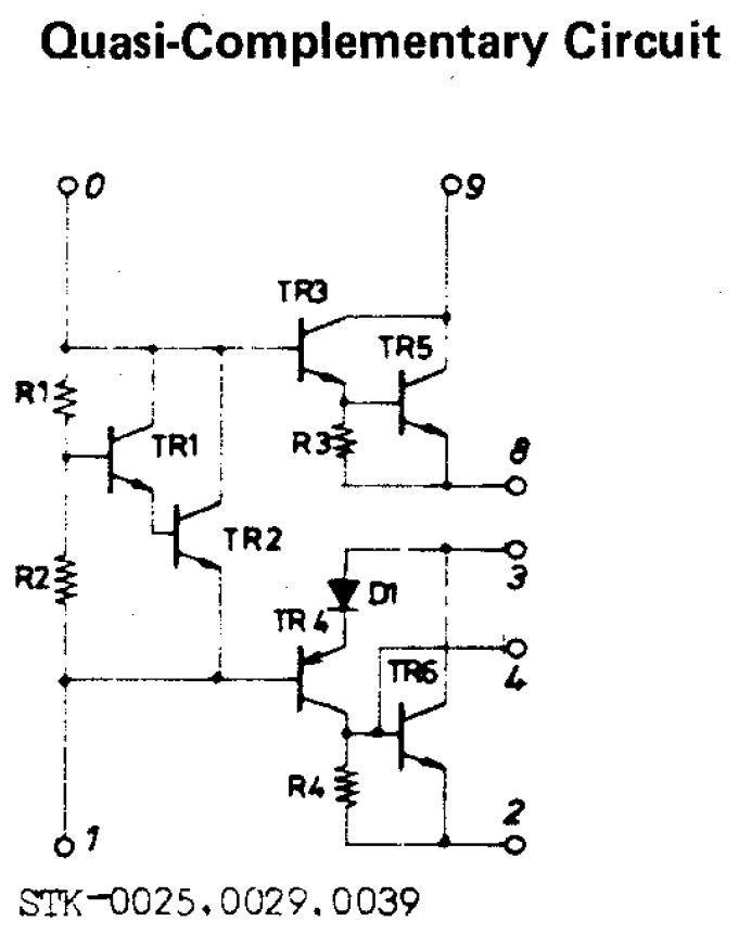

Klopt,Zou ook prima te repareren zijn, zeker de 0029 daar is enkel de transistor
open.
Bij de 0039 is er wat meer aan de hand door volle sluiting van de transistor.
Daar is R4 ook naar de knoppen.
Even goed zou simpel zijn en schema bestaat ook in de datasheet.
0029 even uit hoofd R1,R2 was ca 1,8K ,Bij de 0039 iets van 2k2
