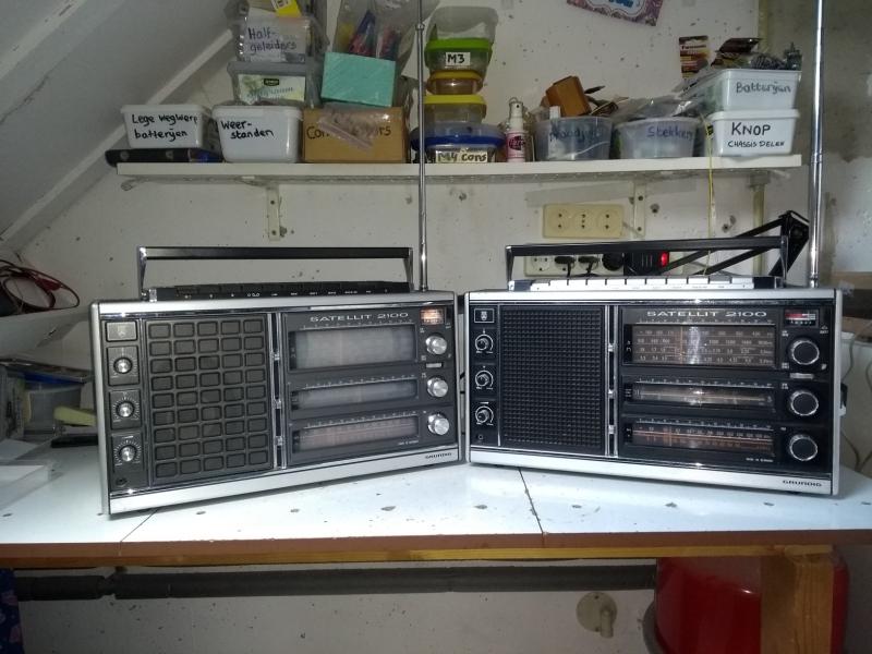

Deze vermelkte uitvoering is die met zwarte toetsen en chromen knoppen, die uitvoering heeft Ellen ook en Ellen heeft ook melkglas voorin. Komt de vermelking alleen bij deze variant voor? Ik heb zelf een ander frontje erop en mijn schaalglazen zijn nog zo helder als kristal. Hier Ellens (links) en mijn (rechts) Satellit:
De folder uit 1977 laat trouwens nog een derde variant zien, namelijk met de zwarte toetsen als van Ellen, draaiknoppen met zwart midden als van mij, maar dan ook zwarte lijsten onder en bovenaan het front. Bestaat deze echt? Zijn er nog meer varianten? Heeft alleen het "Ellen-frontje" met de grote rechthoeken voor de speaker, last van melkachtig glas?
