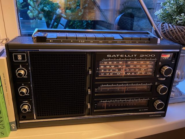

De folder uit 1977 laat trouwens nog een derde variant zien, namelijk met de zwarte toetsen als van Ellen, draaiknoppen met zwart > midden als van mij, maar dan ook zwarte lijsten onder en bovenaan het front. Bestaat deze echt?
Hoi Gerard, jazeker, zie hier:
Ik heb hierin overigens alle elco's vervangen, enkele op de LF-versterkerprint zaten compleet kort te sluiten. Dus dat is een vaker voorkomend issue bij dit model.
Het drukknoppenprobleem bij deze viel vooralsnog mee, maar waar nodig opgelost door er een passende moer op te draaien.
Na een beetje poetsen waren alle schaalverdelingen weer helder bij deze.
