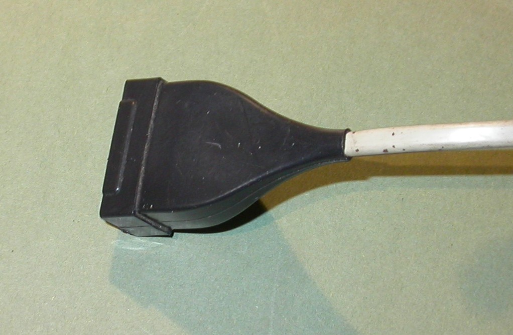

[image][image]
Het nummer hoort inderdaad bij een los snoer met stekker. Gecontroleerd met een snoer op mijn bandrecorder N4419.
Het snoer is dus zoals opgemerkt hergebruikt voor een niet Philipsapparaat.

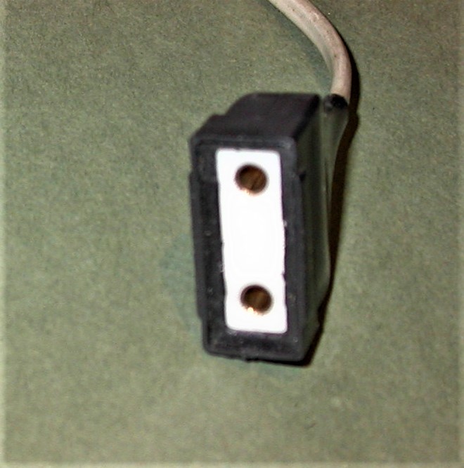

De zwarte contrastekker zit er wel erg mooi op.
Heren bedankt voor de input
De zwarte contrasteker is zeker onveilig. De aansluitbussen zitten niet diep genoeg in het huis. Het is bij deze steker mogelijk om een pootje van een steker in de contra te duwen, terwijl het andere pootje er naast zit en dus aanraakbaar is. Hetzelfde was het geval met de ouderwetse driewegsteker, daarom mag die ook niet meer verkocht worden.
Als ik het goed zie, zijn de bussen zelfs met de vinger aan te raken, omdat ze doorlopen tot de oppervlakte van het bussenblokje.
