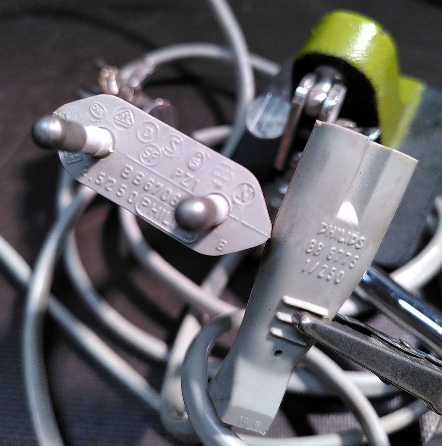

Ja, dat klopt. een voorbeeld:
Dit is zo'n kabeltje wat bij radio's, cassetterecorders etc. meegeleverd werd.
Op de stekker BB6706 staat 2,5/250, op de contrastekker BB6775 1/250. Op de kabel zelf niets.

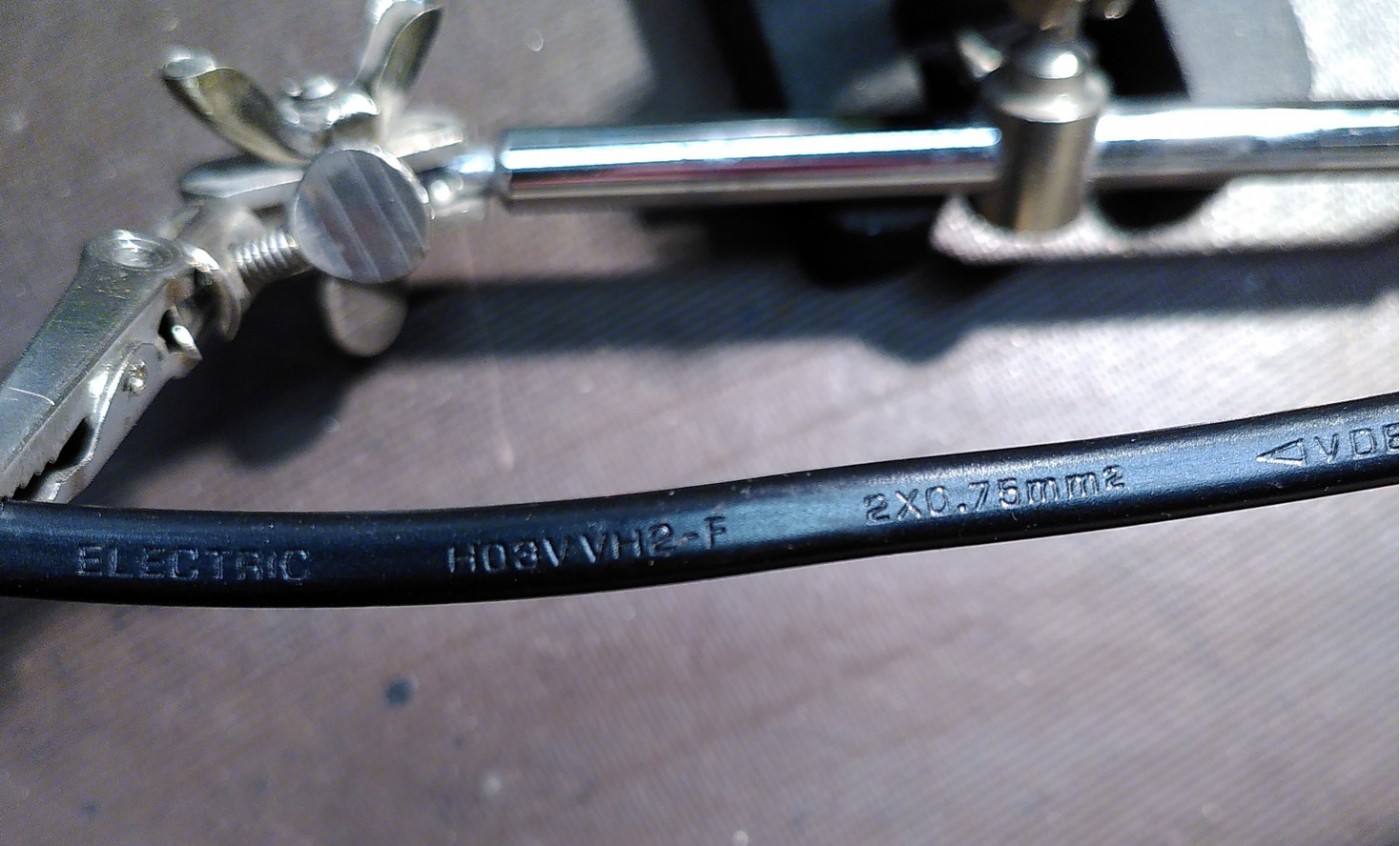

Later werd ook op de kabel de eigenschappen aangegeven:
Naast het soort kabel H03VVH2-F ook de oppervlakte van het draad (2x0,75mm2) en de diverse keurmerken. Ook hier is 0,75 mm2 de minimale dikte om de treksterkte te kunnen garanderen.
