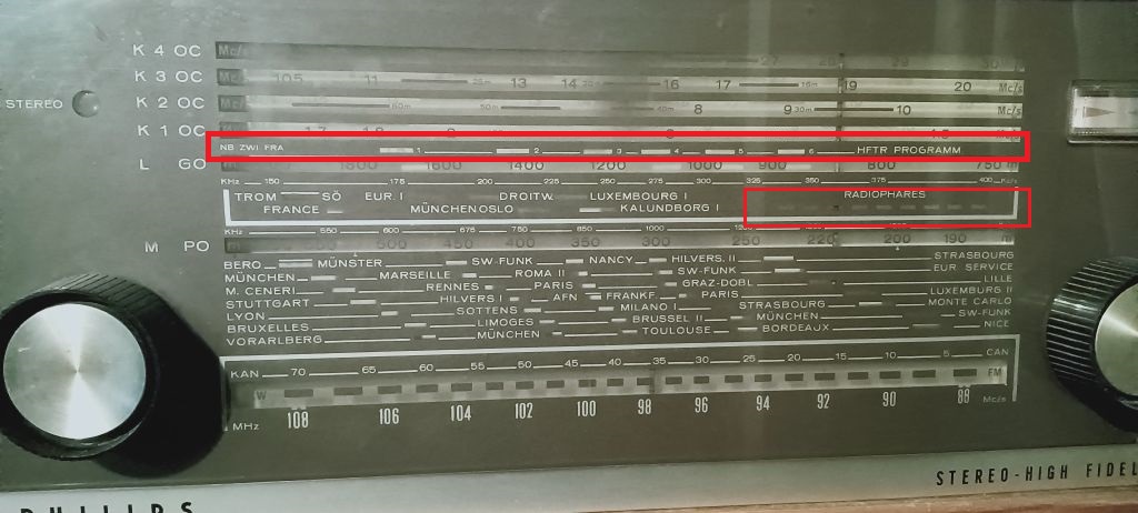

AF139 is groot succes, A6X38AT speelt (Algemeen)
door Maurice ⌂ @, Dordrecht, 05-04-2022, 17:09 (1597 dagen geleden) @ Maurice
Gewijzigd door Maurice, 05-04-2022, 17:14
Heb even op mijn A6X38AT gekeken en ik zie volgens mij 2 HF-Distributie banden.
NB ZWI FRA ander kant HFTR Programm
Heeft zo te zien 6 programma kanalen
en RADIOPHARES met 9 vlakjes
RADIOPHARES is frans voor Radio Bakens.
Dat tbv navigatie doeleinde, scheepvaart luchtvaart e.d.
Daar mij verder totaal nutteloos lijkt dat op een omroep ontvanger aan te geven,
lijkt het mij toch iets van Radio Distributie.
Letterlijke vertaling is "Een radiobaken , of radiobaken , of radiobaken , is een radiozender die zich op een bekende locatie bevindt en die een continu of periodiek radiosignaal uitzendt met een beperkte hoeveelheid informatie"
