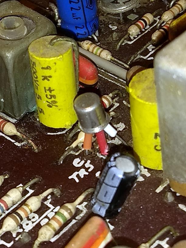

Wat me in dit topic verder opvalt is het vervangen van Ge PNP torren door Si PNP torren.
Kan dat straffeloos allemaal in een tuner/stereo decoder?
Zowel de oorspronkelijke AF124 als de nieuwe AF139 is een Germanium PNP transistor.
Vervangen van Ge door Si is dus niet aan de orde.
De tor T5 in de tuner heeft trouwens een vrij royale emitterweerstand, van 2k2, waar ongeveer 2V over valt bij normaal gebruik. Een Si transistor heeft meer bias nodig om te geleiden, maar het zou me juist in deze setting met die emitterweerstand niet verbazen als een Si tor zou functioneren.
Hier een portretje van de nieuwe tor. Ik had de pootjes even gemerkt met kleurtjes om de kans op verwisselen te verkleinen.
