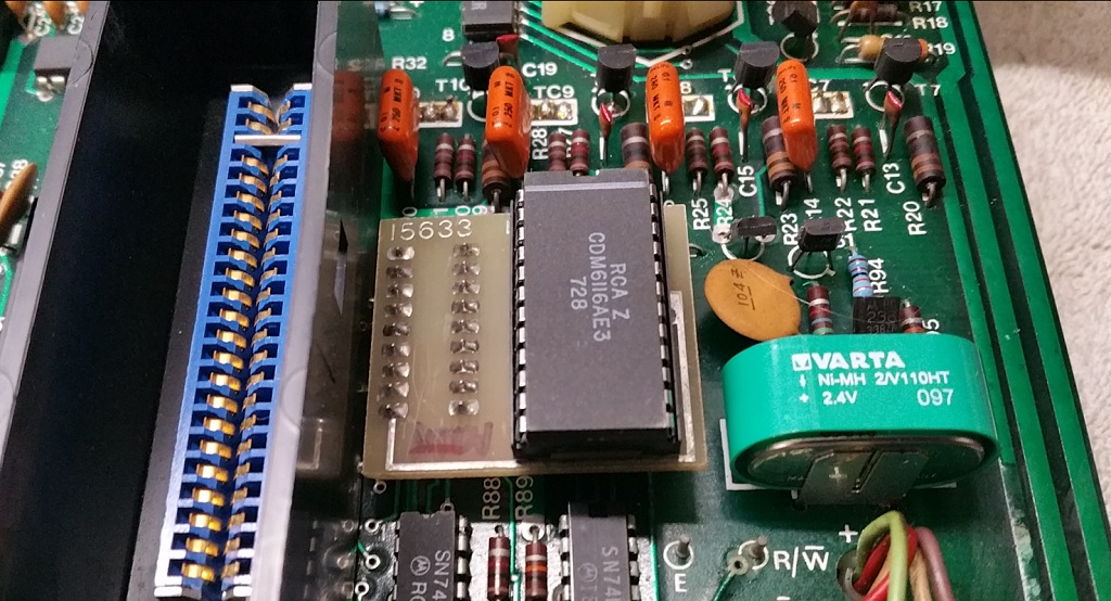

Ik heb bij mijn MPU3 van de Fruit automaat daar ook een behoorlijke klus aan gehad.

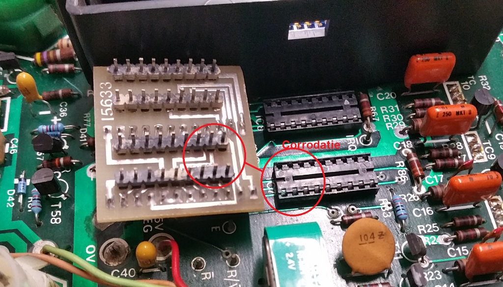

Hier mijn corrosie op RAM geheugen.
Je ziet ook rechts die 2 doorvoer busjes, waren ook aangetast.
