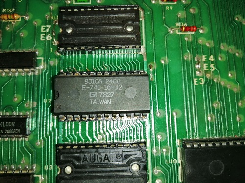

De print is al serieus gereinigd, soldeerverbindingen hersteld, .... Het rare is dat de flipper prima werkt met één speler.
Van de opdruk van de PROMS word ik niet veel wijzer.
Er zitten er twee in. De andere heeft iets afwijkende cijfers. 7827 is duidelijk een datecode. Flipper dateert van eind jaren 70. De andere nummers verwijzen blijkbaar naar Bally's type flipper.
Van de lege ic-voetjes zijn de contacten opgevuld zodat er geen ic in kan.
