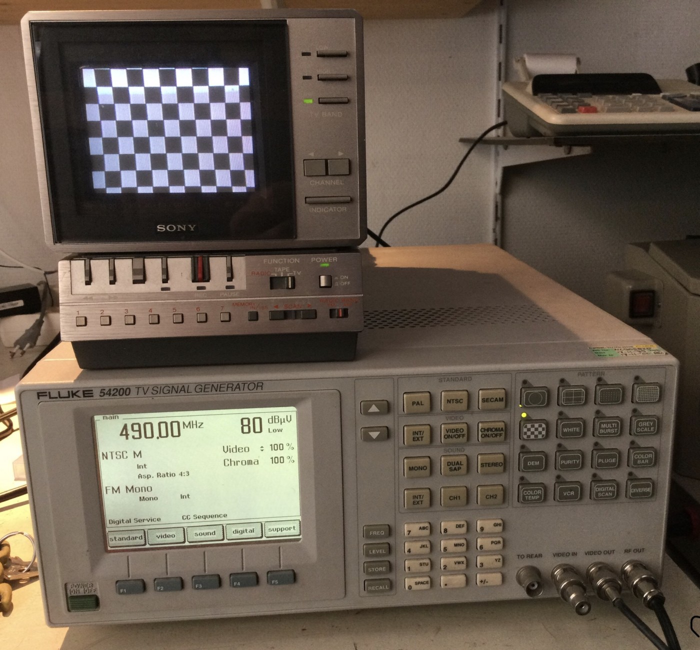

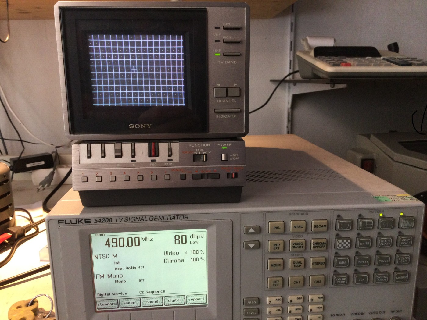

Ik schreef convergentie probleem maar is eigenlijk geen convergentie probleem want alle beelden ( RGB ) vallen mooi over elkaar heen getuige dit testbeeld.
Hele lichte pillow vertekening maar is niet erg.

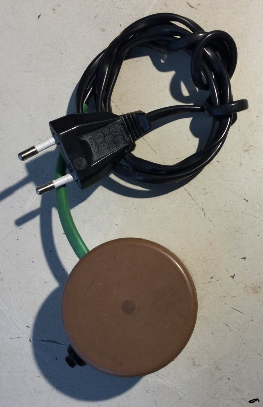

Ik heb met onderstaand demagnetiseer apparaatje een draaiende beweging herhaald gemaakt van dichtbij het scherm tot 2mtr. afstand.

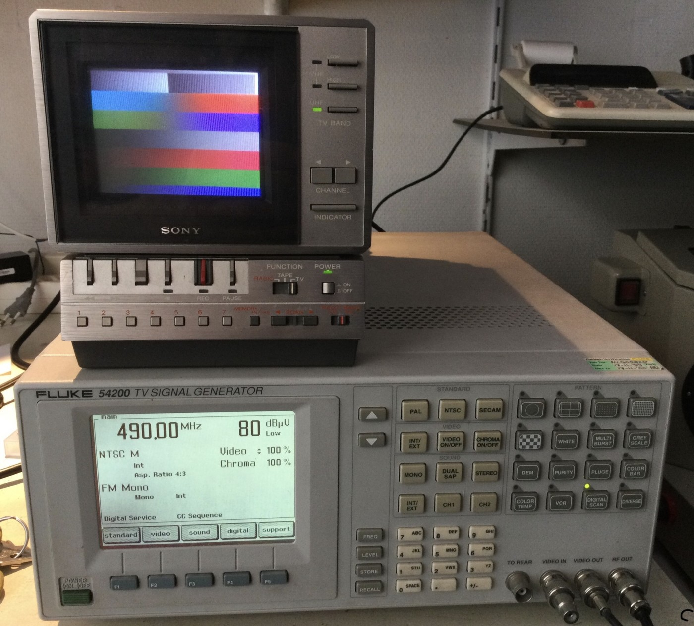

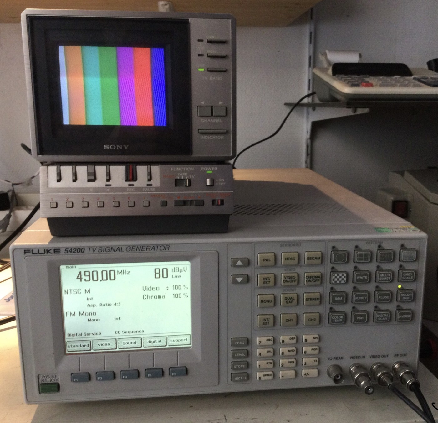

Kleurenbalken zien er ook beter uit, horizontale verstoring komt door frame scan.

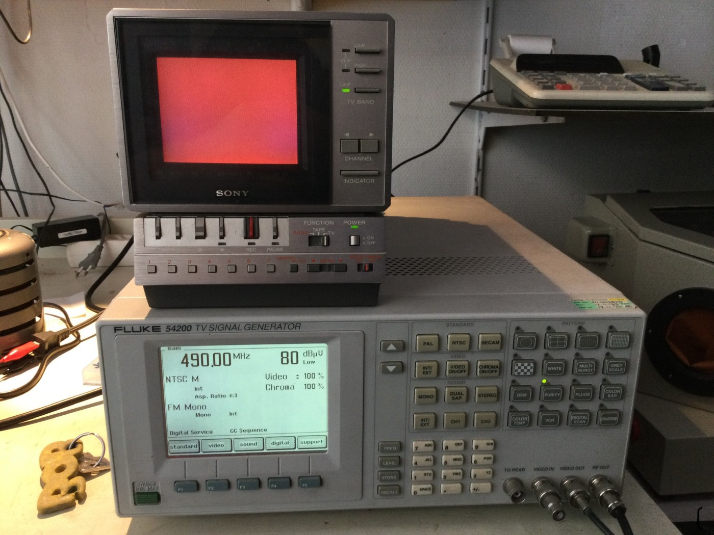

Alleen in het rood nog lichte magentaverkleuring onderin maar lijkt nu ik de zaak langer aan laat staan minder.

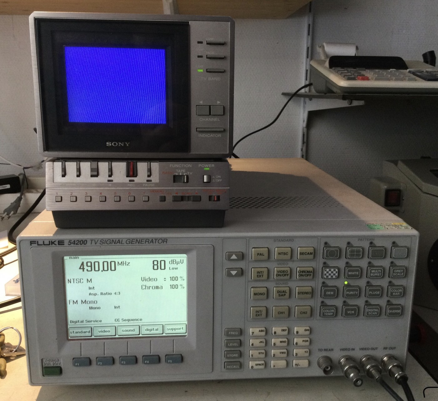

Blauw zag er gisteren niet uit met cyaan verkleuring onderin en onderstaand is nu het resultaat.

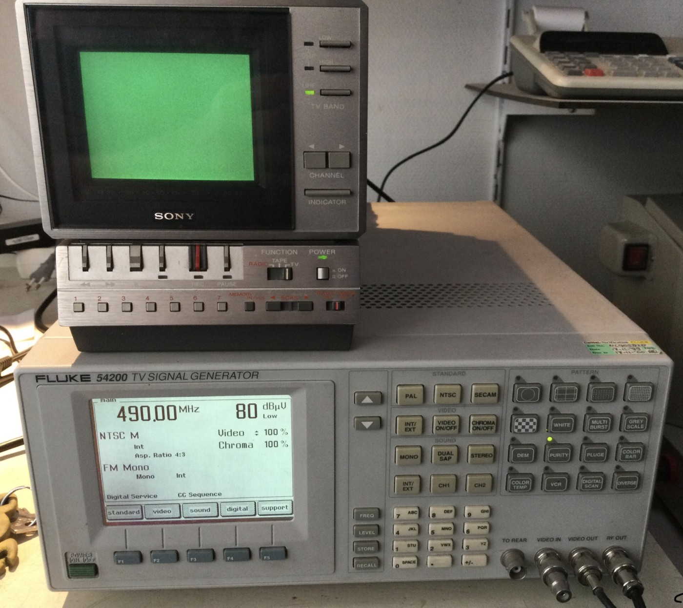

Ook het groen Ok
Hieronder nog wat plaatjes. Dit beest van een FLUKE54200 generator heeft VEEL MEER in huis tot bewegende testbeelden aantoe en ben er erg blij mee @Kris.
Ik ga toch kijken of er een degaussing spoel om de beeldbuis zit, is verder een leuk toestelletje ook met een dicteer cassette recordertje en radio er in.
