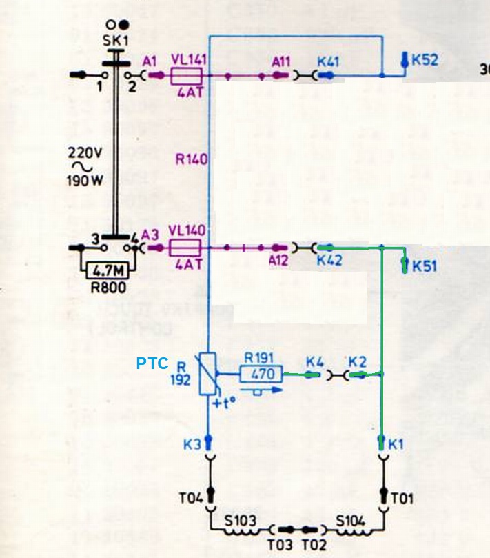

Als die er zit dan die PTC verdenken, is vaak ook stuk.
PTC zorgt er voor dat de eerste 3sec of zo even de spoel dikke 230V krijgt.
Door de eigen enorme stroom van de spoel wordt PTC opgewarmd en verhoogt de interne
weerstand zodanig dat de demagnetisatie spoel niets meer doet.
Vandaar heeft het géén zin kort achter elkaar TV aan en uit te zetten, weerstand is dan nog heet
en zodoende weinig effect.

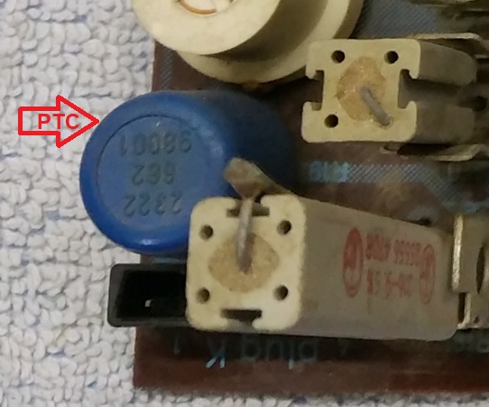

Soms kun je na open maken PTC (de ronde of rechthoekige versie) de beide blokjes uitnemen
veertjes reinigen , blokjes reinigen en terug steken.
Let wel op de volgorde blokjes weerstand.
