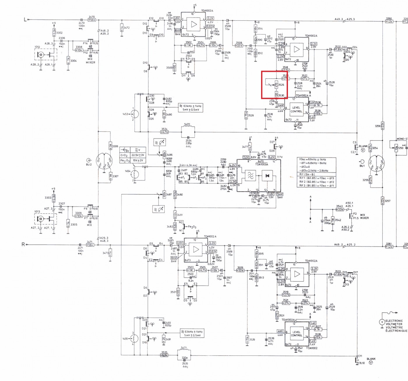

Ik heb een oude Philips 774 Radio-Cassette speler met het volgende probleem:
Van cassette gedeelte koppen vervangen, nieuwe opname weergave kop geplaatst en wiskop plus parallel spoel (oude was kleef-kop) van Leo kunnen overnemen om de oscillator normaal te laten functioneren.
De wiskop oscillator draaide daarna normaal op 64 khz bij +- 40 volt.
Cassette weergave van een opname opgenomen op een ander deck, geeft de speler stereo prima weer.
Alleen bij een opname op het toestel zelf is het linker kanaal te zacht t.o.v het rechter kanaal.
Zowel bij opname via line in als FM.
Bijregelen van R3526 heeft wel effect maar links blijft 10 % achter (potmeter staat dan in uiterste stand).
Volgens documentatie is dit de instelling van de weergave-versterker links tov rechts.
Toestel heeft een auto level schakeling volgens schema, maar ik loop hier in vast wegens gebrek aan ervaring
Iemand wellicht een suggestie?
