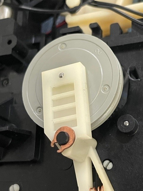

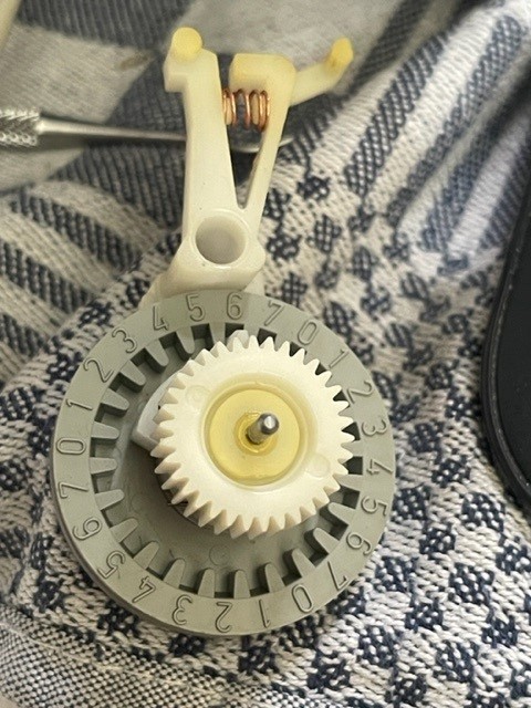

Probleem opgelost:
Idler bleek te stroef te lopen en snaar was iets te strak.
Pin in de idler was te ver doorgedrukt door de bodem en idler liep daardoor iets te zwaar.
Deze weer terug geduwd.
Nadien nog enige jengel maar een stuk minder, daarna een iets lossere snaar en voila hij speelt weer zoals het hoort!
Leuk zo'n 40 jaar oud Philips budget ding weer perfect te horen spelen.
Dank voor het meedenken!
