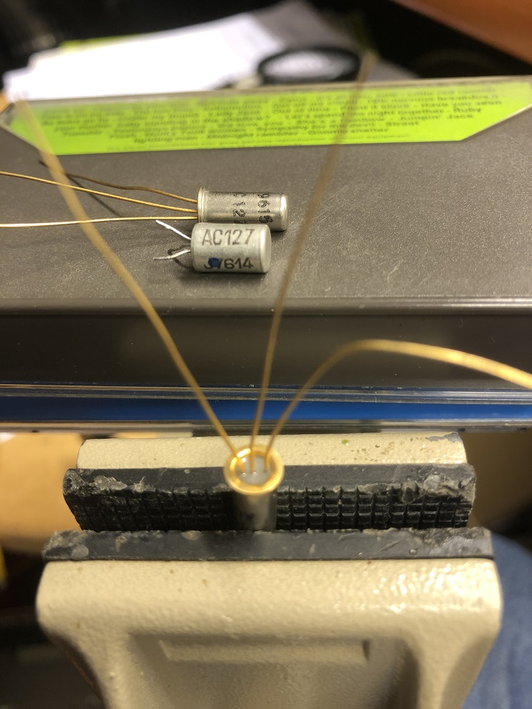

Geachte forumleden,
Hier even een vraagje m.b.t. een germanium transistor type AC 127.
De middelste op de foto, met de blauwe stip bij collector, is defect en wilde ik vervangen.
En dus bestelde ik 4 nieuwe exemplaren van het fabricaat Texim en zijn op de foto de bovenste en onderste.
Het volgende viel mij op:
a Geen stip of andere codering bij de collector
b Goudkleurige langere aansluitdraden
c Langere behuizing
d Tussen alle aansluitingen, in welke combinatie dan ook, meet ik een keer sper en met
* omgekeerde meetpennen 0,2V (germanium)
e In vergelijking met soortgelijke typen een nogal hoge versterking
f Een hogere dan normale Ic0
Ik kan mij voorstellen dat de Collector(voorste op foto en draad naar rechts gebogen) een wat grotere afstand heeft t.o.v. de linkerdraad (Emittor) en de middelste (Bassis, en dat DIT dus de codering is.
Wanneer ik nu met de transistor tester meet heb ik dus een wat hoger dan normale Ic0 en een wel erg hoge versterking en deze loopt gedurende de meting ook nog wat op.
Er is geen sluiting, voor zover ik kan meten, van aansluitingen naar behuizing.
Wie kan mij hier meer over vertellen en of verklaren waarom er tussen E en C niet 2 keer sper wordt gemeten.
