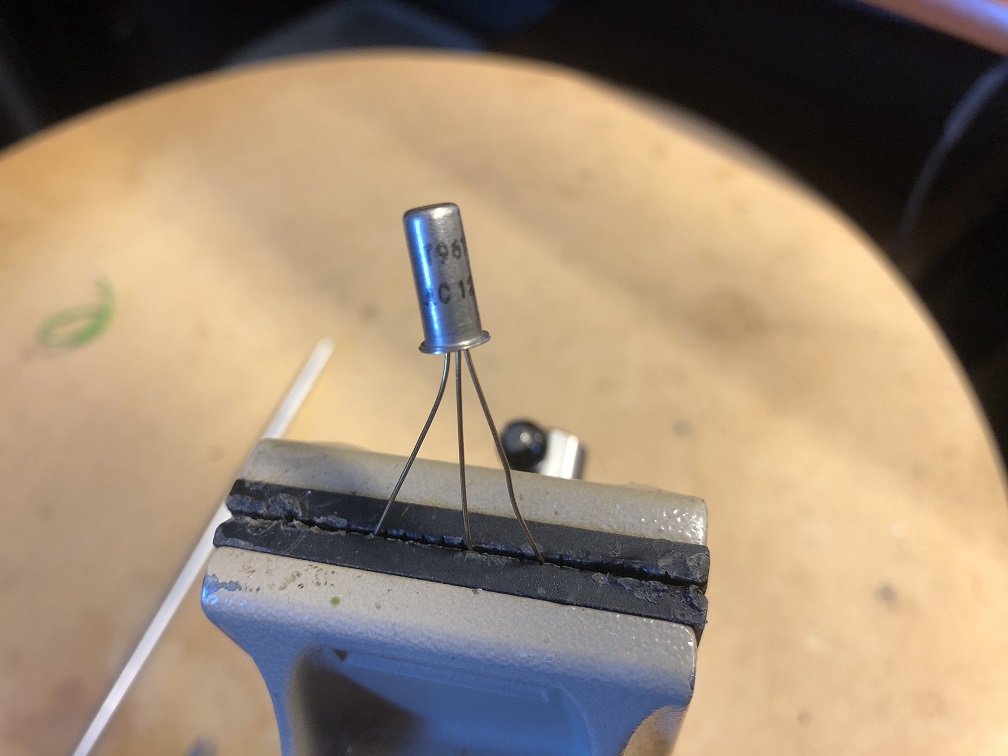

Texim is bij mijn weten geen fabrikant maar een groothandel
Je hebt gelijk Maarten de leverancier had het over een groothandel.
geen whiskers.
Dat is mooi.
Heb je een foto'tje van de merkopdruk toevallig? Zie ik een datumcode uit 1996?
De bovenste regel: T9615 dit zal inderdaad de datumcode zijn, want bouwjaar apparaat is 1977
De onderste regel: AC127
Meer staat er niet op
De meting kan ik niet helemaal verklaren, misschien toch een afwijkend productieproces?
Ik ben op dit moment bezig met het monteren van deze transistor en kan er niet al te gemakkelijk bij en dus hoop ik dat hij goed wordt bevonden.
