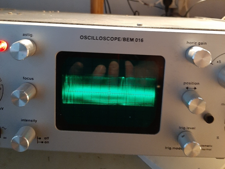

@Henk, je schreef: Op pootje 21 van de AN5630 zou het PAL-signaal van de AN5620 binnen moeten komen. Met de scope zou dat met een colorbar signaal goed te zien moeten zijn.
Om te beginnen krijg ik dit scoopbeeld van pen 21, (aardklemmetje zit aan tunermoduul) en ik krijg dit beeld niet beter met diversen instellingen van de scoop.
Uit de testbeeldgenerator ziet het plaatje er schitterend uit met duidelijk de colorburst.
Tot zover even maar ik ga verder kijken.
