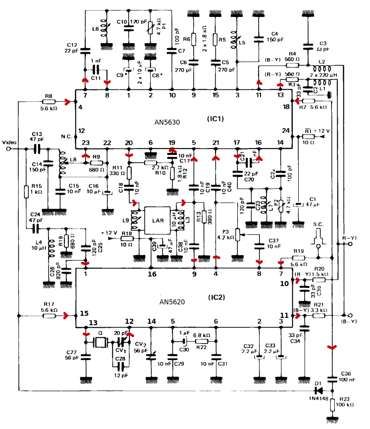

Ajaijai.... ik zie dat de behuizing anders is. Sorry :-|
AN5620:
Om het proberen goed te maken heb ik de pennummers op het schema aangepast voor jouw situatie.:-D
Omdat de voedingsspanning op pen 16 van de AN5620 veel hoger is dan op pen 24 van de AN5630 zou ik zeggen zoek het voedingsweerstandje naar pen 24 van de AN5630 en meet eens terwijl het toestel spanningsloos is of deze weerstand nog goed is. als er zo'n groot spanningsverschil over staat (aan de ene kant meer dan 10 volt en aan de andere kant 1,5v) dan houdt dat weerstandje het niet lang uit. Als de weerstand hoogohmiger is geworden kan dat twee oorzaken hebben:
de elco van pen 24 naar massa is laagohmig geworden => vervangen
of -maar dat hopen we NIET natuurlijk- de AN5630 is defect.
ik hoop dat je hier weer mee verder kan.:-)
