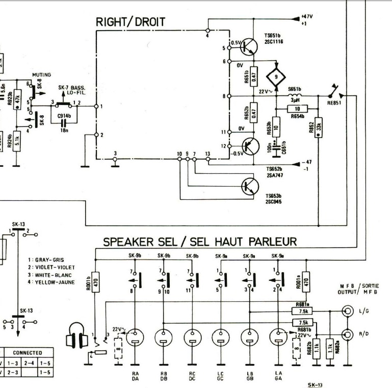

Francois,
Het kan, zover ben je al.
Echter je mist alle voordelen van de MFB.
Ook krijg je er de nadelen bij van de betreffende eindversterker toestel.
Houd ook HEEL goed rekening met vermogen dergelijke versterkers.
De ingang 541 kan mogelijk maar bedoeld zijn voor 10W wat in die jaren bijna standaard was.
En tevens mogelijk de reden er wat zwaardere 541 aan te hangen.

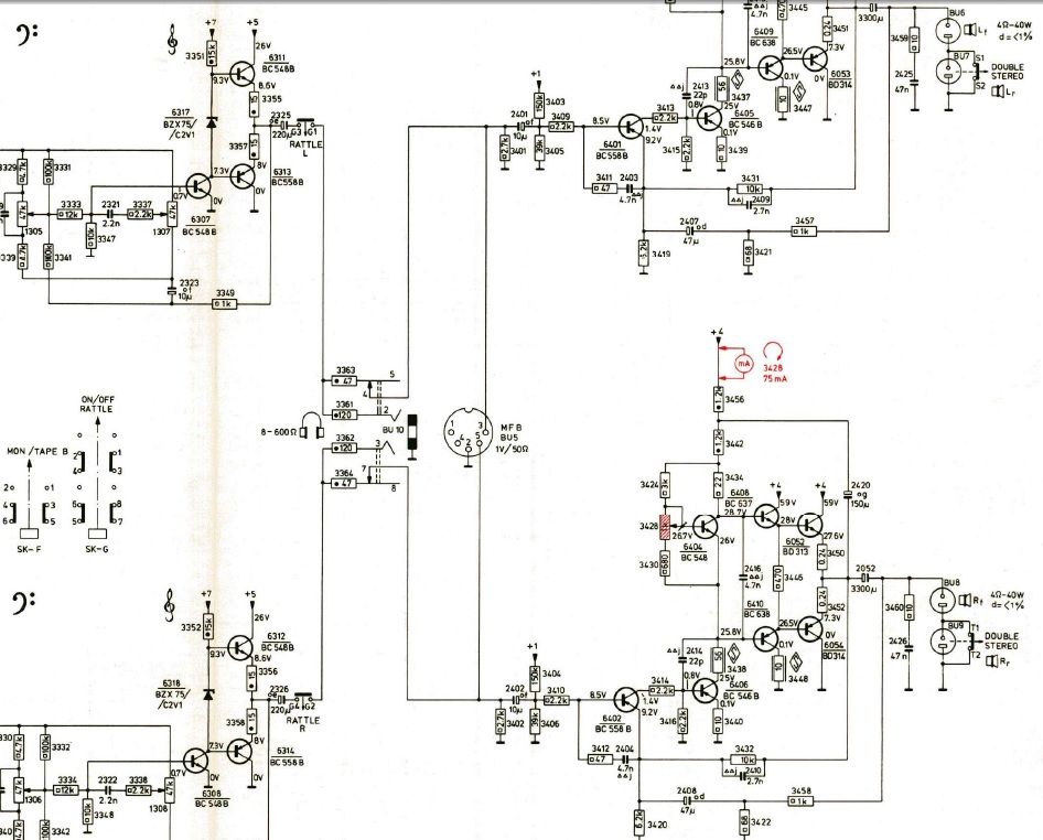

Wat je bijvoorbeeld kunt doen is de draden van bv de Din-plug cassette uitgang loshalen
en de ingang van je hoofdversterker daarop aansluiten.
Zie schema 22AH794 ===>>> 541 op stand 1V/50 Ohm zetten !
Of verbouw de versterker uitgang naar de MFB uitgang zoals bv toegepast bij de
Philips 22AH686 7k5 in serie met 1k1 aan massa , dan 541 afpakken van die 1k1,
Philips 22AH794 ===>>> 541 op stand 1V/50 Ohm zetten !
