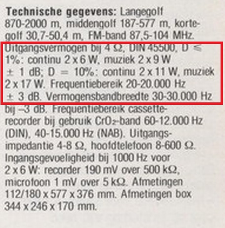

Enfin Philips Folder 1976 geeft keurige aan. 2x 6W continu en 9W muziek.
