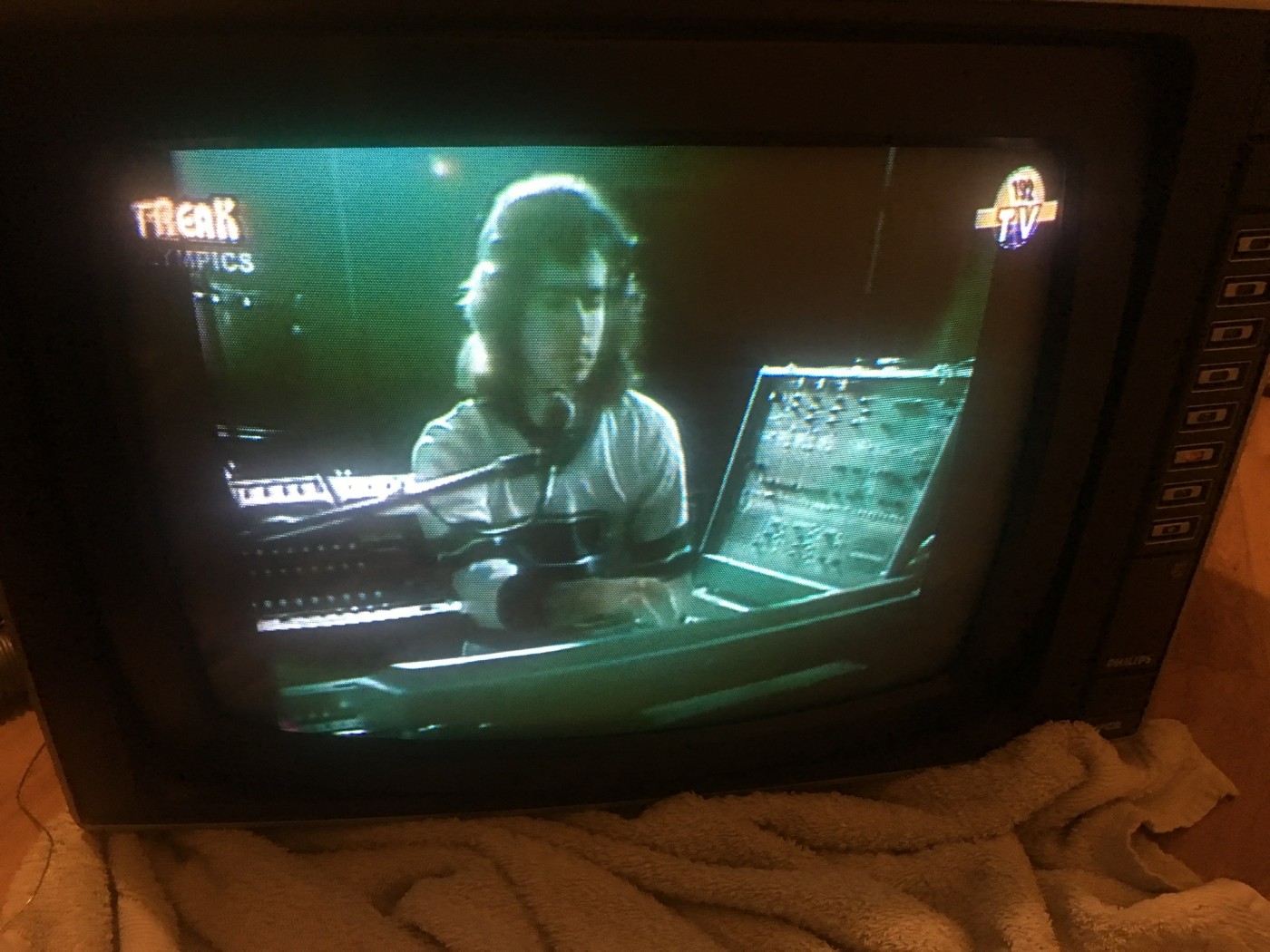

Erik,
Dit toestel al een paar jaar in bezit
Werd ook wel de kleine k9 genoemd
Let wel dat als je zo’n toestel aanschaft je de flybackcondensator vervangt zeker de groene 12nf kan ook door de 11,5 nf vervangen worden. Anders gaat de beeldbuis eraan .bij doorslaan booster c.
De modules komen over een met de k9 alsmede de cascade.
Toestel geeft leuk beeld alleen de grundig supercolor 1500 had al een inlinebuis in 1973
De KT2 werd de kleine k11 genoemd
