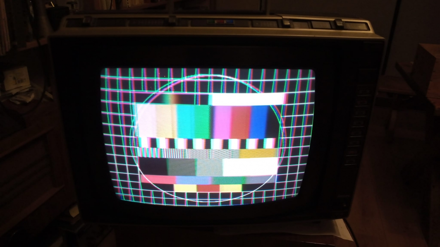

Ik heb m opgehaald voor een kleine bewaarvergoeding.:-)
Werkt op de convergentie en de tiptoetsen na nog uitstekend.
Het convergentieprobleem kan nooit veel wezen,er zit een heel simpele niet actieve convergentie in.
De tiptoetsen doen niets en hij blijft op toets 7 staan,zal wel zo'n tiptoets ic zijn.
De barst bovenop komt volgens mij omdat je m beter niet aan het handvat kan optillen.:dev
Dat is nou weer echt Philips ;-)
Ik zal de flyback condensator meteen vernieuwen,ik heb de goede uitvoering nog liggen.
