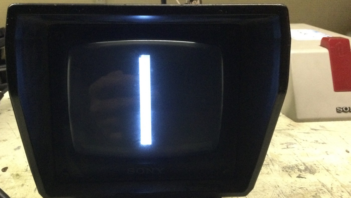

van een SONY viewfinder. Je zou denken dat het horizontale raster er uit ligt maar dat is niet zo want er is hoogspanning en is geen echte verticale streep maar (niet zichtbaar door overbelichting) zie je zeer smal (zwart wit uiteraard) de colorbar.
Is de afbuigspanning te laag op de X spoel?
Zou het een of meerdere slechte capjes kunnen zijn? Zijn toch wel de zwakste componenten meest.
