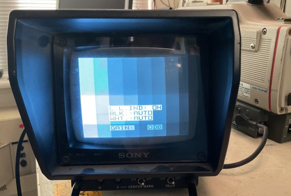

Na voor metingen diversen componenten uit gesoldeerd te hebben en na OK bevonden er weer in gesoldeerd te hebben heb ik het monitortje toch weer aan gesloten om aan een board te gaan meten waarbij je wel goed erbij kan komen met de probve en ineens BEELD:-) :-)
Er is niets vervangen, moet een slechte soldering zijn geweest.
