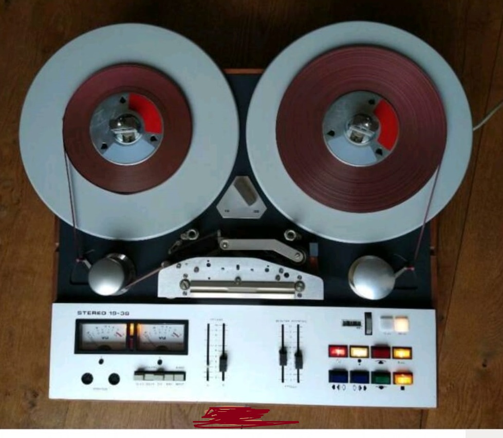

Na lang zoekwerk, vervangen van onderdelen en afstellen is het gelukt beide recorders werkend te krijgen.
De eerste resultaten zijn hoopgevend.
Helaas hoor ik bij weergave een storende brom.

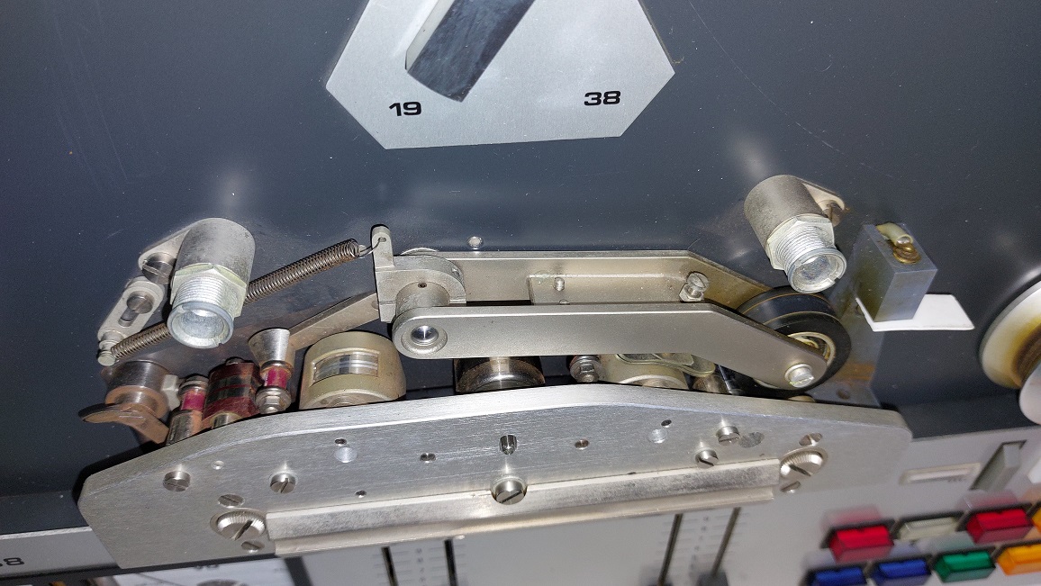

Deze brom wordt erger als het afschermkapje van de weergavekop wordt gelicht.

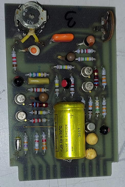

De weergaveversterker lijkt een kopie van de playback amplifier uit de Revox en is ook als steekprintje uitgevoerd.
Als dit printje wordt uitgenomen is de recorder ook stil.
De brom wordt mijns inziens dus opgepikt door de weergavekop.
Iemand enig idee waar ik moet zoeken of heeft tips?[image][image]
