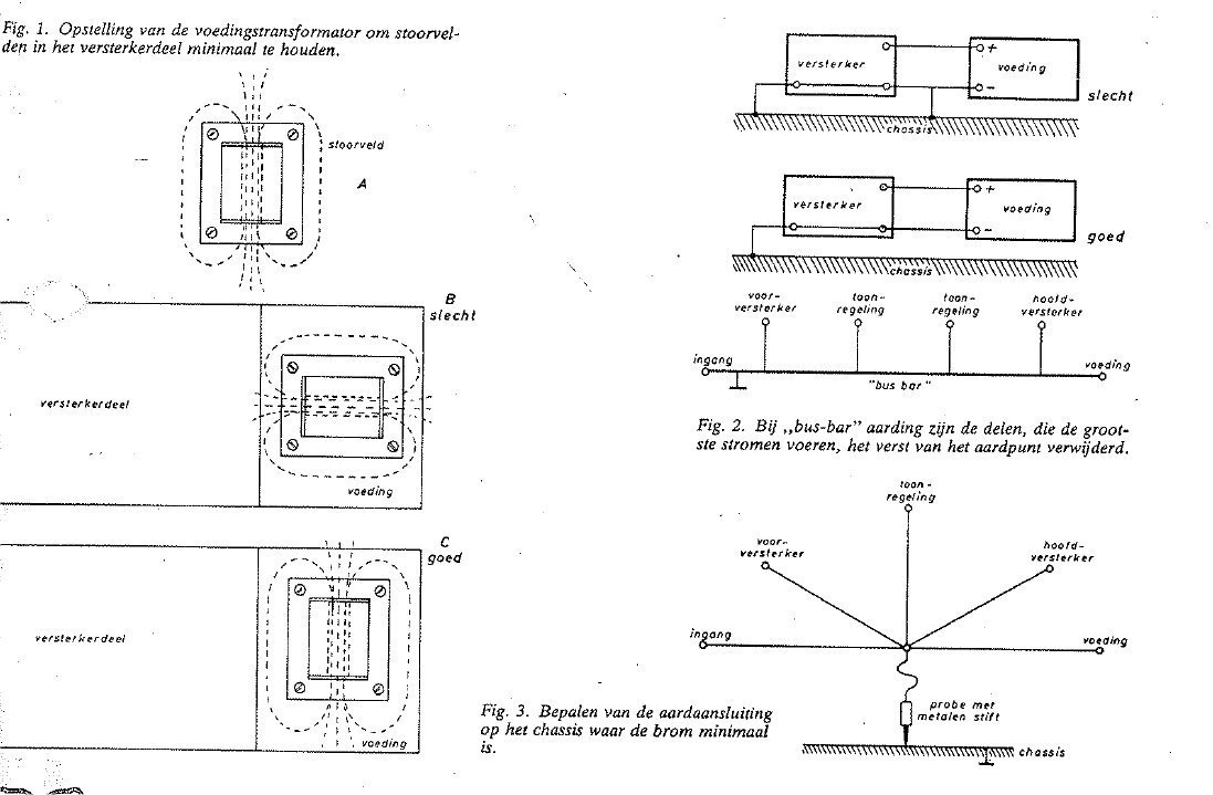

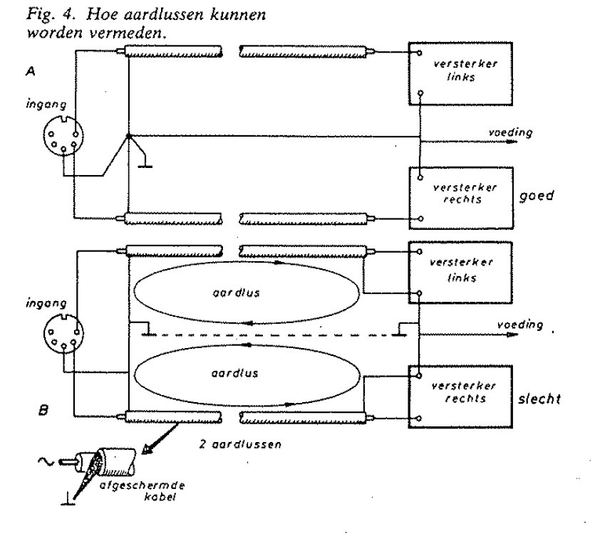

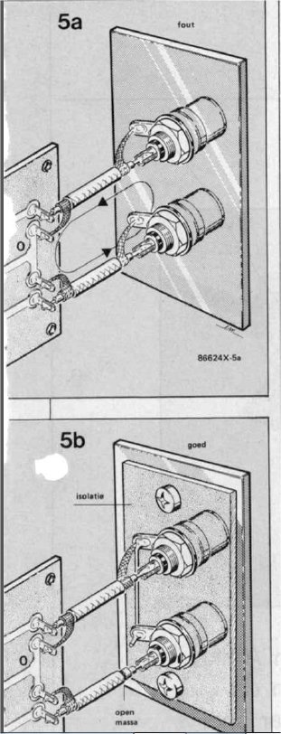

DIN vervangen voor clinch....
Oh dat verknoeien van apparatuur.
Lekker aan boren en zagen geweest? Het nut daarvan.
Ook heb je geen idee dat vervangen van 10.000 condensatoren en weerstanden je niet
zo een Brom,cq probleem er uit repareerd.
Bedoel als je denkt... dat voeding is , zet je je meter op AC stand.
Dan meet je zo of er dikke wisselspanning op je voeding staat.
Ga daar eens over nadenken. Als je je meter op AC zet om op de gelijkgerichte voeding iets te meten.
Dan had je al snel gevonden dat brommen via afscherming meer of minder werd.
Dan weet je dus al dat condensatoren daar weinig mee van doen hebben.
Je fout is ergens een afscherming/aard fout.
Ergens geen of onvoldoende massa.
Of foutief gemonteerde andere zaken.
