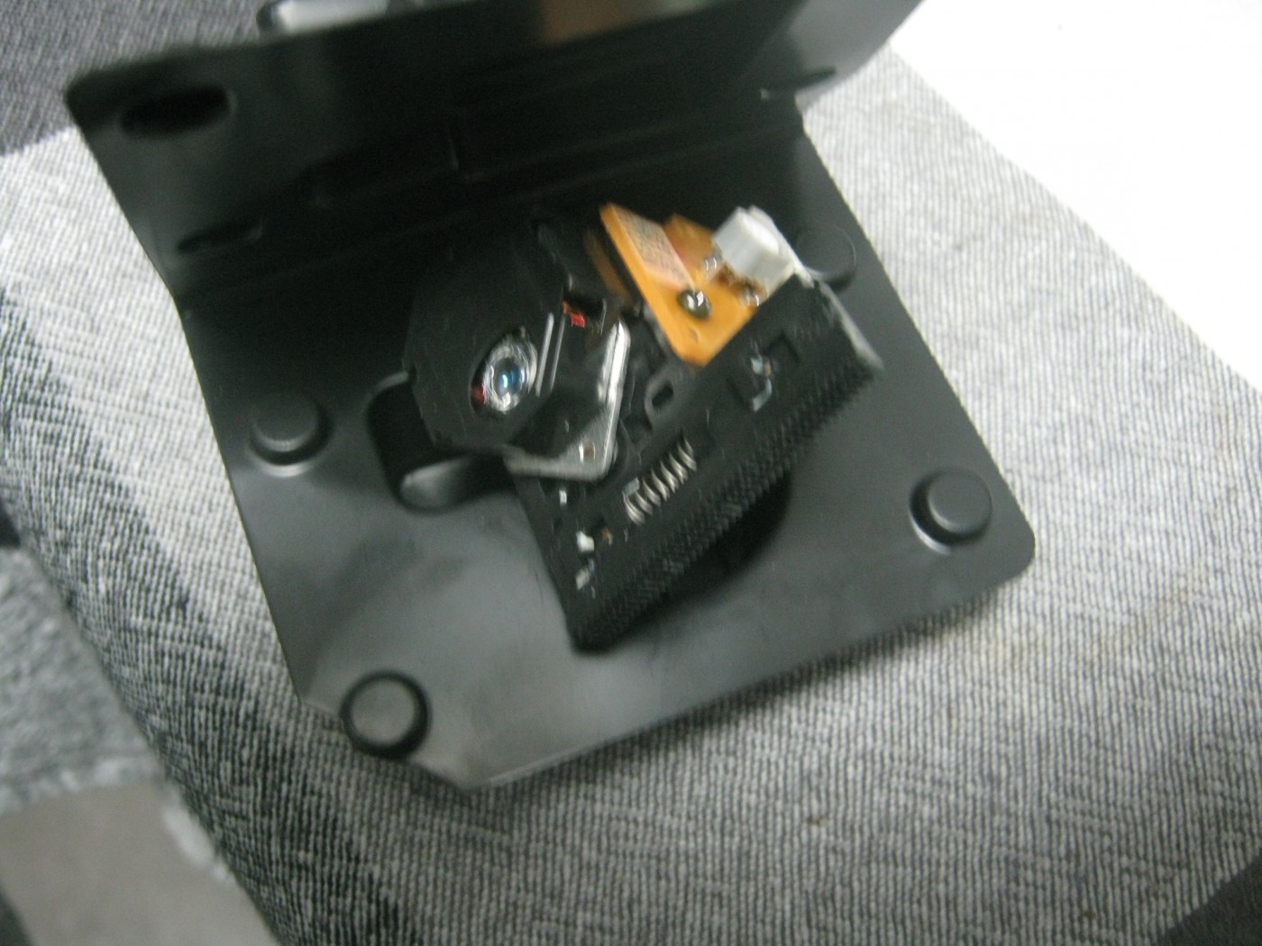

Heb ze wel is onderhanden gehad dit type,voor front van de onder plaat los maken,let wel op dat je de lintkabels los maakt eerst,daarna de trafo met eind versterker los schroeven en rustig aan de kant leggen,dan de cd player los schroeven stekertjes en lintkabel rustig los halen daarna compleet de player van de bodem plaat eruit wippen,voor dit type kon je complete snaar setjes bestellen bij SOM Nederland,zelf vervangende ik altijd de beam mee omdat die meestal wel stuk of versleten zijn..meende het type NKS213A succes.
