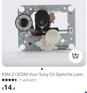

Kss240a heeft 3 instelpotmters (nooit aan draaien,fabrieks ingesteld)
De kss213 slechts 1 voor de laserstroom (ook af fabriek ingesteld)
De ksm213cdm is ook als kompleet loopwerk betaalbaar te koop.
Het voordeel is dat je motortjes ook weer nieuw zijn :-)
Dank je wel, ik overweeg de laatste optie.
Twijfel alleen nog of ik zelf het karwei ga doen of op zoek moet gaan via dit forum naar iemand in Breda die mij hierbij zou willen helpen.
