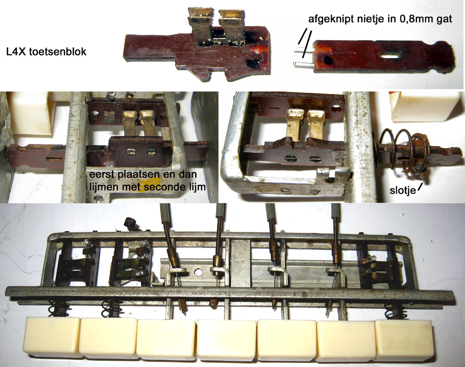

Hij had eens geschreven over een L4X toetsenblok met afgebroken toetsen.
https://www.transistorforum.nl/forum/index.php?id=27026
Om een toets te verwijderen is een nachtje in de spiritus voldoende.
Er is dezelfde lijm gebruikt als waar men vroeger buizen mee in zijn voet plakte.
Bij 1 blok was dus alleen de aan/uit toets afgebroken en die wilde ik wel herstellen.
Uit het niet meer te herstellen blok een knoppenstuk afgeknipt tegen de stootrand.
Lijmen van pertinax op pertinax mislukte met 2 componenten epoxylijm.
Opnieuw geprobeerd en met wat gepriegel het contactdeel eruit kunnen halen.
Met de printboor 2x 0,8mm gaatje geboord en van een nietje wat stukjes erin geplaatst.
Dan eerst het contactdeel met de boorgaatje terug geplaatst, daarna het knoppendeel.
Ingesmeerd met seconden lijm en het voelt nu wel stevig aan.
De veertjes en de brugje op zijn plek en daarna de knop teruggeplaatst.
(duurde even voordat ik door had dat het verschillende veertjes waren)
Zo is er van 2 toetsenblokken 1 compleet gemaakt voor een volgend L4X chassis.

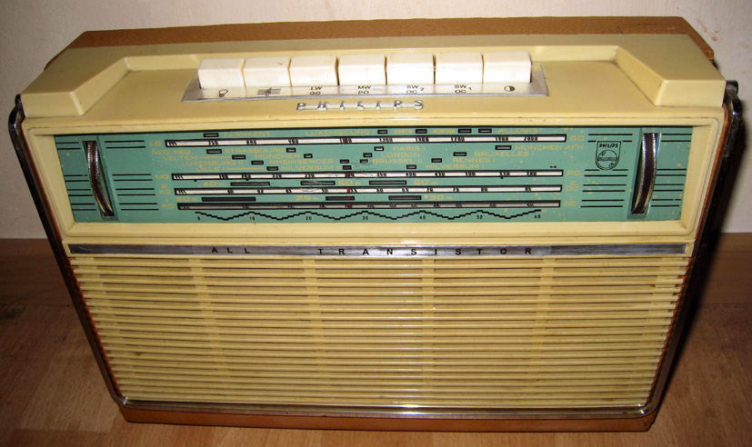

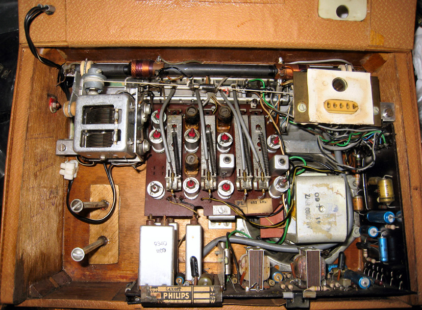

Was al verbaast dat alles werkte met een (stil) opgenomen stroom van 27mA volgens schema.
De 3 kortegolf banden spelen maar heb wel last van storing tussen de zenders.
(ga zelf ook zonnepanelen aanschaffen dus het zal nog wel gekker worden)
Vond het geluid op de MG niet echt sterk en dat bleek een verstelde toltrimmer.

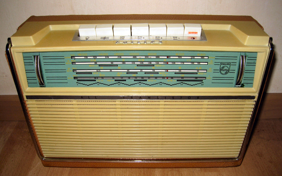

Kast en voorfront schoongemaakt, knoppendoorvoer en lijmresten verwijderd.
Transfers gemaakt voor de 05T en de 00T plus “all transistor” voor een ontbrekende strip.
Daarna alles weer samengesteld en ben niet ontevreden, zie de plaatjes.
Trouwens de middengolf is helemaal niet “leeg” zoals men wel eens schrijft.
De 05T speelt op 12V met een 7810 ingebouwd en kan ook alleen werken op batterijen.
Was weer een leuke uitdaging en nu verder met de 00T.
Groet, Ben

Dag Ruud, de L4X05T is in de mooiste kast ingebouwd.
De andere kast voor de L4X00T was/is veel werk om te herstellen.

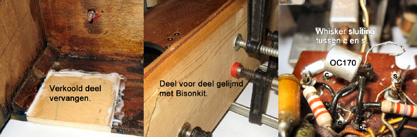

L4X00T voortgang3. (laatste)
door Ben ⌂ @, Dijkdorp, 14-02-2024, 16:44 (915 dagen geleden) @ Ben

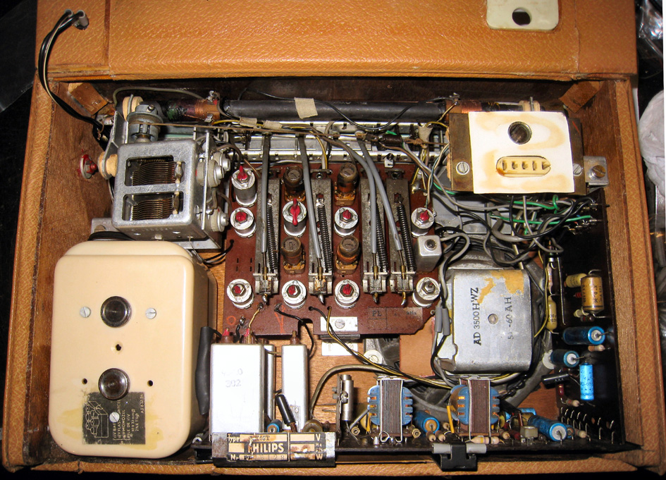

Het herstelde toetsenblok erin gezet en aangesloten, daarna in het hulprek geplaatst.
Spanning erop het wat doet hij?... helemaal niets, alleen wat brom als je LF aanraakt.
Dus de versterker werkt en moet het zoeken in de HF.
Rondgekeken op het forum en las dat de OC170 nog wel eens moeilijk doet met whiskers.
Dan de verbinding van het huis eens losgemaakt en zowaar er is geluid.
De losse huispoot op 12V gezet en C B E apart met de 0 aangetipt om de whiskers op te blazen.
Dit lukte, kon de huispoot weer op de massa aansluiten en hij blijft spelen.

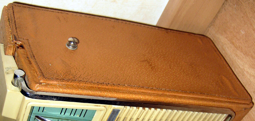

Kast hersteld, verkoold stukje hout vervangen en het vinyl opnieuw verlijmt.
Natuurlijk sneller opgeschreven dan uitgevoerd maar anders is het een lang verhaal.
Vermeld alleen de grote bobbels op het vinyl aan de zijkanten die het aanzicht verstoorde.
Dit is opgelost door er verdunde tacky glue via het handgreepgat tussen te spuiten.
Een nachtje geklemd tussen een plankje en de bobbels waren nagenoeg verdwenen.
Vinyl blijft een lastig materiaal, het krimpt en trekt en is alleen met goed klemmen te lijmen.
Maar wel tevreden over het resultaat, je kan niet het onderste uit de kan willen halen.
De 00T speelt ook op 12V met een ingebouwde 7810 en heeft LG, MG en 2 korte golven.
Batterijhouder en handgreep ontbreekt, misschien kom ik die nog wel eens tegen.
