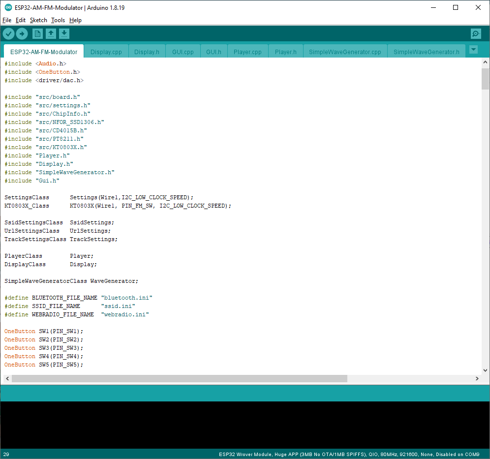

Het laatste punt van het ontwerp is de software. Die heb ik geschreven op het Arduino-platform. Het voordeel daarvan is dat er veel voorbeelden van MP3 spelers, webradio spelers, Bluetooth spelers, enz de vinden zijn. Ik heb daar dankbaar gebruik van gemaakt, maar veel routines voor de gebruikersinterface, en de AM/FM-zender, heb ik gewoon uit mijn oude projecten geïmporteerd. Toch was het nog een hele klus om alles fatsoenlijk aan elkaar te plakken. Er zullen vast nog wel wat foutjes inzitten, maar alles werkt verder prima.
Hieronder zie een screenshot van mijn programmeeromgeving:
De oplettende Arduino-gebruiker zal het aantal files in het project wat beperkt lijken. Dat lijkt maar zo. De c++ files voor de hardware staan in de "src"-map. Die worden wel mee gecompileerd, maar komen niet in de menubalk. Daardoor blijft die mooi overzichtelijk :-)
Het is verder ondoenlijk om de hele software te bespreken, maar als er vragen zijn, kun je ze gewoon stellen.
