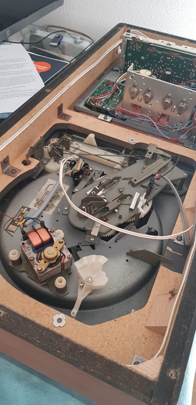

Ik zal wellicht en ondanks mijn voorzichtigheid toch iets aangeraak hebben want de zwenkarm (excuses, ik heb het vakjargon nog niet helemaal onder de knie ;-) ) met de naald belandt in zowel de "17" stand voor singles en in de "30" stand voor de LP's net buiten het vinyl bij het automatisch starten van de platenspeler. Bij de "30" stand scheelt dit een haar, bij de "17" stand net iets meer. Ik schat een millimeter, misschien 2. Hoe krijg ik dit weer gecorrigeerd?

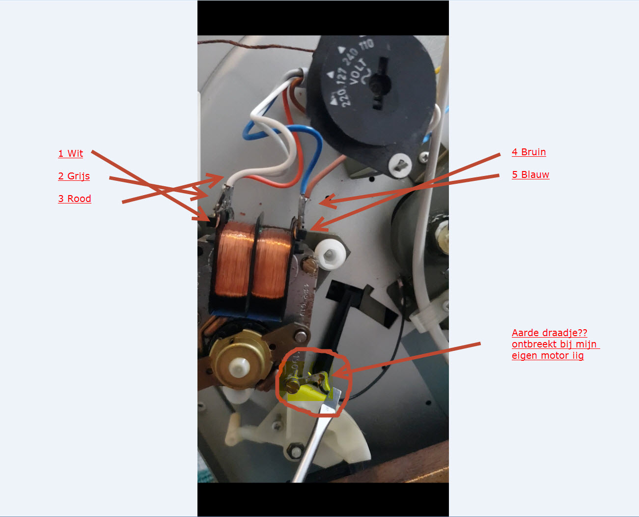

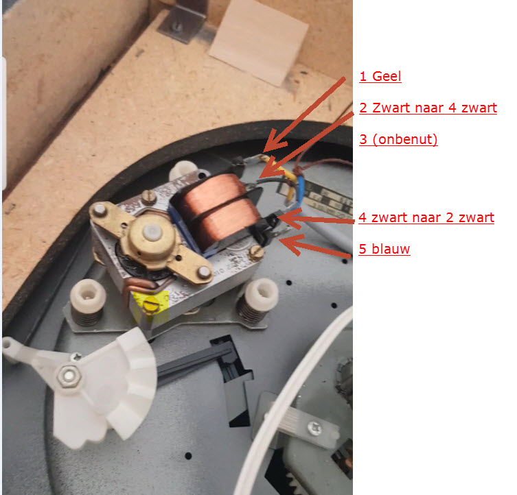

Daarnaast vroeg ik mij af, geheel uit nieuwsgierigheid, want beide motortjes doen t prima, hoe het kan dat de 2 motortjes compleet anders bedraad lijken te zijn? Zie foto's. De nummering die ik erbij heb gezet komt bij beide overeen met elkaar. Op het reserve motortje lijken er 5 verschillende draadjes verbonden en 1 extra aarde draadje (vermoed ik) en bij mijn eigen Schneider/Philips zijn er maar 4 draadjes verbonden, waarbij de zwarte alleen aan elkaar zijn verbonden. Wellicht dat er al eens aan gesleuteld is.. Nogmaals, ze doen het en ik heb ze exact weer zo gesoldeerd zoals ik ze aantrof, maar ik vraag me af waar dat verschil vandaan komt bij ogenschijnlijk compleet identieke platenspelers.
