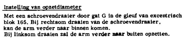

Ik zal even in de docu kijken.
uit de docu
Het gaatje zit rechts naast het draaipunt van de arm. De schroef is volgens mij alleen zichtbaar als de arm op de steun ligt. Het verdraaien is meestal (veel)minder dan een kwart slag nodig.
Ik heb mijn vorige bijdrage nog wat aangepast.
