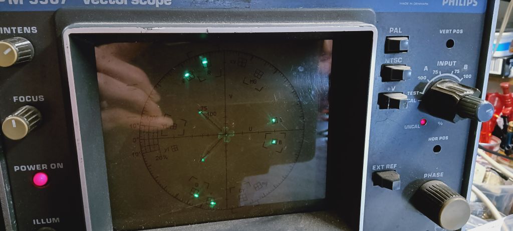

Hans, al mooi begin,
Wel even PAL knopje indrukken denk ik.
Dat UNCAL brand en je dus met de variabele knop de puntjes in de vakjes hebt gedraaid
zou volgens mij inhouden dat video signaal niet juiste spanning is volgens voorschrift.
Dan die terugslag lijnen, bij mij is dat beduidend minder.
Voor de foto heb ik schaallampjes gedimd.
