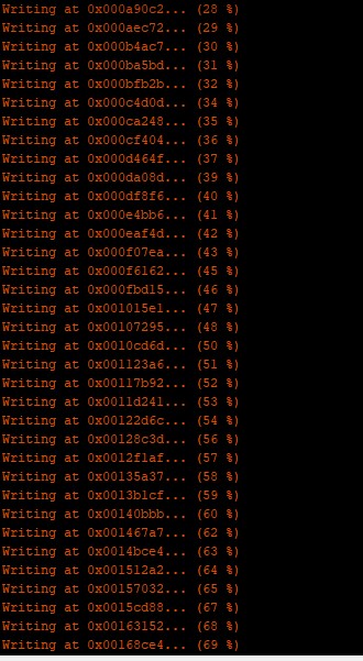

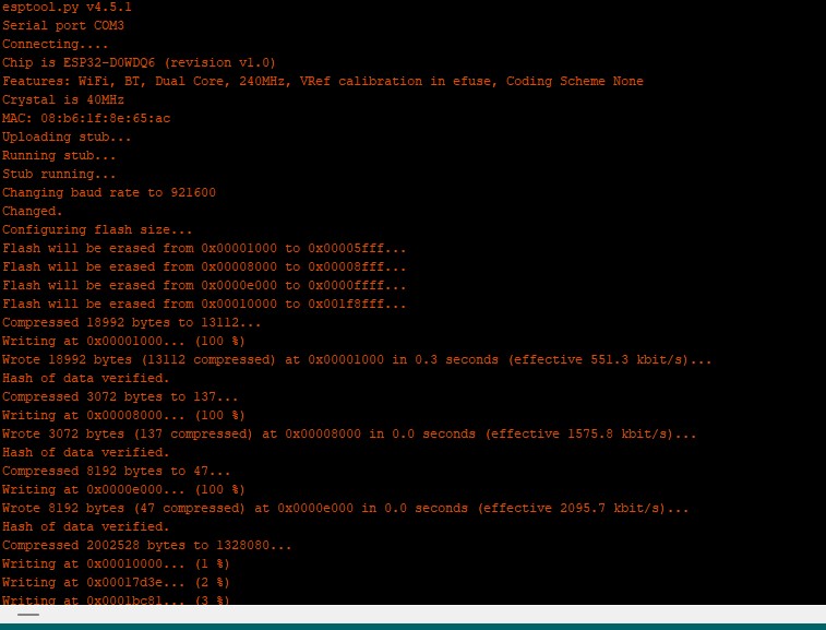

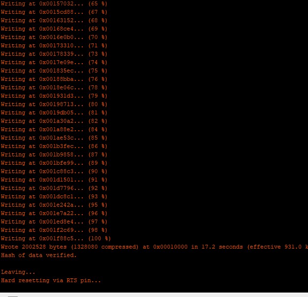

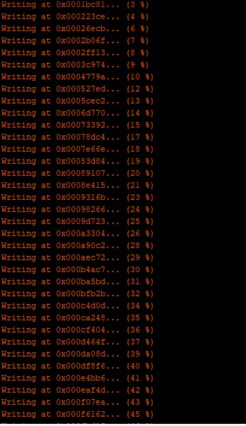

Als laatste komt de tekst "Hard resetting via RTS pin...." Zie onderstaan beeldscherm afdrukken van een gedeelte van de rode tekst.
En dan gebeurt er niets meer. Op de module zie ik wel de TX knipperen.
Hier onder nog wat scherm afdrukken van de rode tekst:

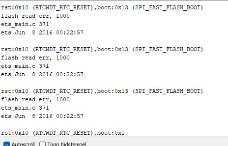

Als ik de seriele monitor opstart dan zie ik herhaald de tekst komen zie foto:
Ook na trekken en weer terug zetten van de USB verbinding blijft dat zo . En de stap 14 volgens Otto plan een "?" sturen heeft geen effect.
