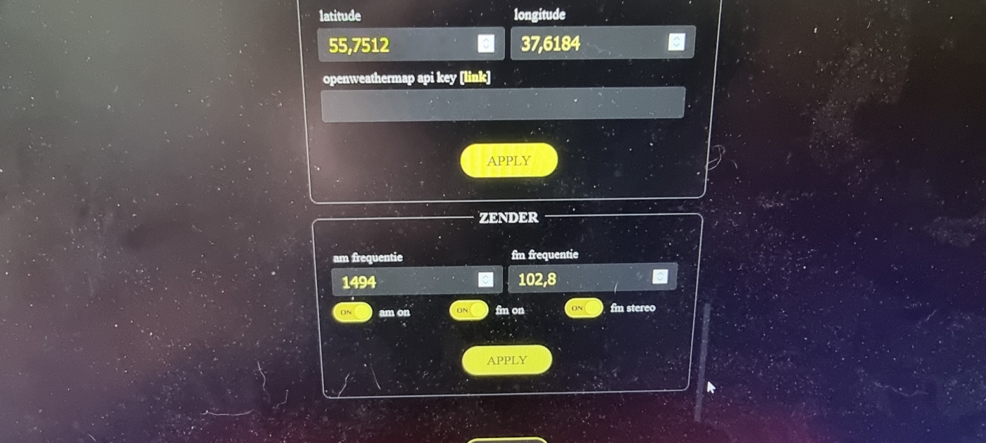

Alleen heb ik Otto zijn software alleen in het originele module gebruikt.
In de Chinese module zit een door mij aangepast stuk software gebaseerd op yoradio volledig aangepast zodat alles te bedienen is via een web interface.
De zender gaat naar zolder en ik wil hem bedienen in de woonkamer.
Het proto model met de Chinese module werk zo waanzinnig goed dat het min of meer een vaste opstelling heeft in de woonkamer.
En ik sinds het verdwijnen van radio op de kabel weer kan luisteren naar de radio.
Verder kan ik hier bijna niets ontvangen ook dab is hier gewoon niet te ontvangen.
Zo ziet nu de zender interface er uit.
