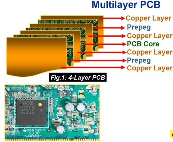

Vaak bestaat een moederbord uit meerdere lagen koperbanen, je kan de boven en onderlaag wel opknappen, maar tussenliggende lagen zijn onbereikbaar.
Dank voor je reactie. Ik zal de elco s vervangen.
Wat is "het groene" voor materiaal, soort kunsstof ???
Ik denk dat de schade dan opzich wel mee zou kunnen vallen.
