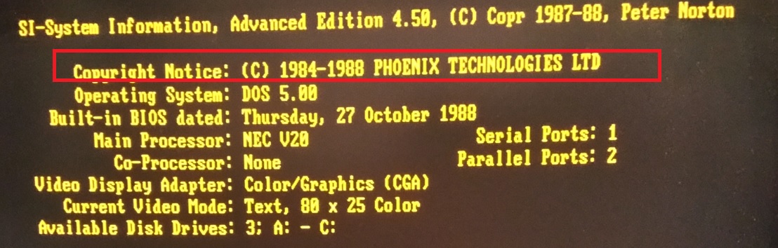

TC2 is PHOENIX BIOS.
Zie mijn TC2 foto

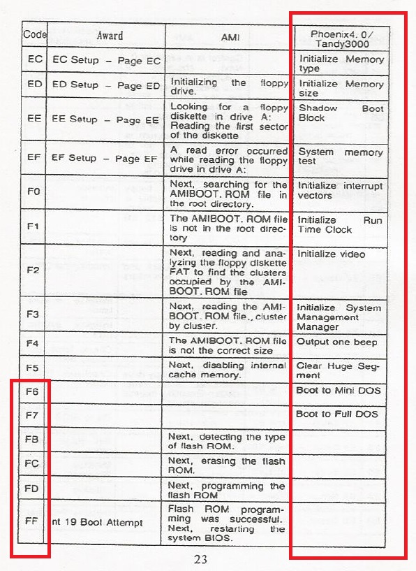

Zijn steeds de laatste code en voor laatste code in display.
LEES de manual.
Met de druk knopjes kun je terug stappen in de lijst en zie je de stappen die de bios
heeft doorlopen.
FE is dus de laatste FC de voorlaatste.
Beide staan niet meer in de lijst, dat betekend de BIOS is klaar en
zou verder naar de BOOT toe moeten gaan om de BIOS te starten.
De lijst bij de kaart zal ook voor nieuwere BIOS versies zijn.
Ik neem aan dat de BIOS nu verder gereed is en opdracht zou moeten geven om de PC te gaan starten.
Sluit ook de PC speaker aan of deze biepjes geeft.
Stop de test kaart ook eens in een werkende PC, dan ga je snappen hoe die kaart moet reageren.
Er zitten ook LEDs op die kaart,
Lees en bekijk of die doen wat ze moeten doen.
