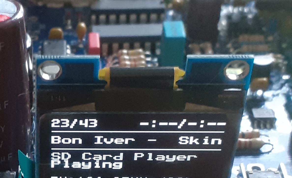

Dit alles gebeurt tot nu wel steeds op dezelfde plaats. Maar nu ik jou ervaring hoor denk ik dat het over hetzelfde verschijnsel gaat. Loopt bij jou ook de "teller" gewoon door?
Hallo Loek,
Bij mij begint het nummer niet eens met afspelen:
Zit muurvast. Alle andere nummers werken perfect. Ik heb deze track toch bewaart, om te kijken wat toekomstige versies van de library doen. Als jouw probleemtrack niet te groot, is mag je hem wel even mailen. En aangeven waar die fout gaat.
Otto
EDIT: "Zit muurvast" moet ik toch nuanceren. Nog even het gedrag bekeken. Het nummer start niet op, en de pauzeknop werkt ook niet. Wel kan in het menu bedienen, en als ik met de toetsen het volgend of vorig nummer selecteer, gaat die gewoon afspelen.
