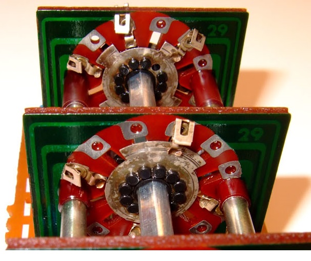

Lastig- als je niet bij het contactoppervlak kan komen- maar, waar een wil is- is een weg.
Is die groene aanslag weg? :-( Oliezuur: https://www.circuitsonline.net/forum/view/121076 :ng
Daarom dacht ik baksoda- tandenborstel of penceel. NOOIT met zo'n glasfiber dinges gaan krassen!
Als je door de verzilverde (of vergulde laag) heengaat ben je de klos.
Heb je eerst de overgangs weerstand, en de isolatie weerstand (moet echt Meg-ohms zijn) gemeten?
Hieronder van mijn scoop ingangs verzwakker. Overgangs weerstand was eerst 30+ ohms.
Na reinigen teruggebracht naar <0.2 ohm.
