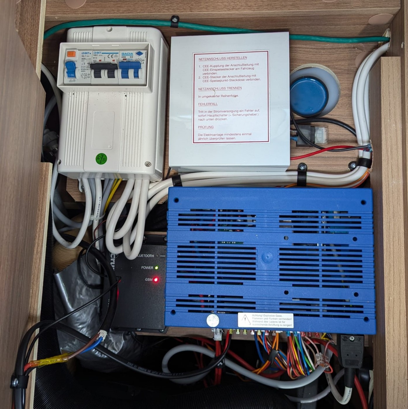

In de camper is , naast de ebl, een omvormer ingebouwd die alle aanwezige 220v stopcontacten in de camper van stroom voorziet en voor zover mijn informatie strekt heeft de koelkast een eigen 220v aansluiting gekregen.

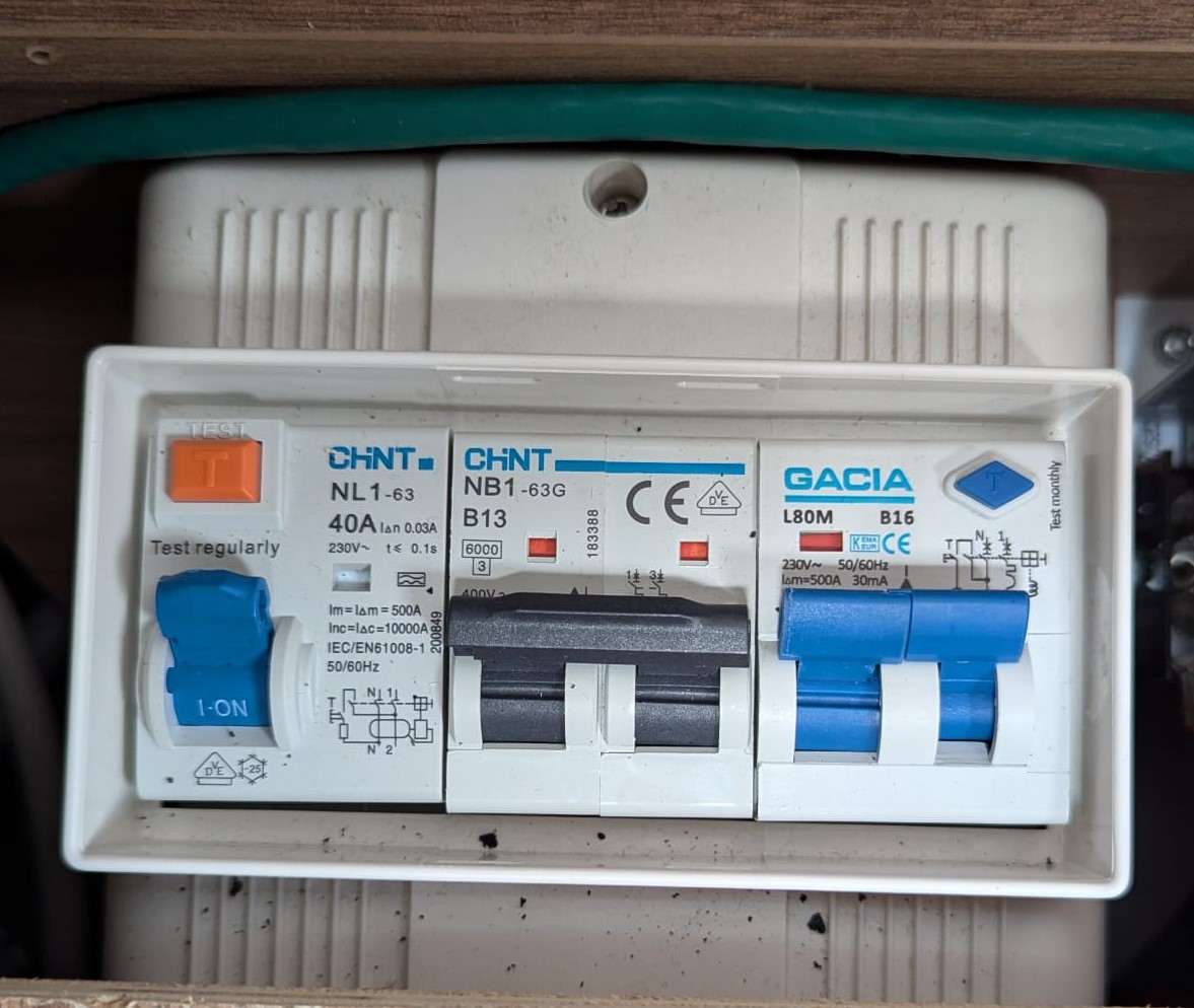

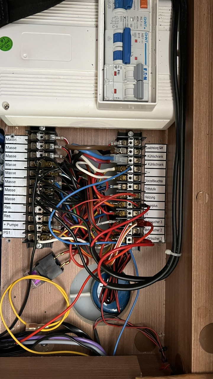

Mijn vraag was eigenlijk hoe ziet het schema van de technische aansluiting er uit, ik bedoel dus echt getekend, met daarin de ebl, de omvormer en de koelkast
