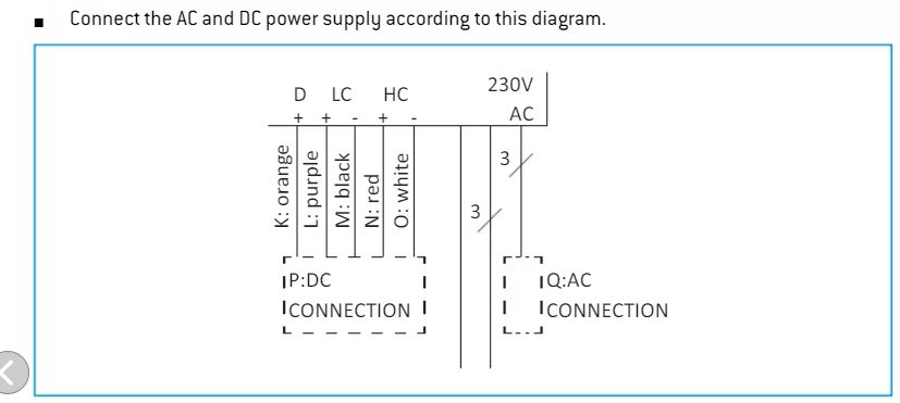

Als je 230VAC/12VDC/Gas wilt moet je de 2-way option niet in (laten) bouwen en standaard aansluiting gebruiken.
...voor zover mijn informatie strekt heeft de koelkast een eigen 220v aansluiting gekregen.
Uit jouw post komt niet duidelijk naar voren of de kast 230V vanuit de omvormer krijgt, of direct vanaf de 'walstroom' zoals jij dat noemt.
Zoals ik eerder schreef, de 230V aansluiting niet achter de omvormer maar direct op de 'walstroom'. Bij aanwezige 'walstroom' kan de koelkast op 230VAC draaien, is er alleen 12V dan kan de koelkast op 12VDC draaien. Zet je de 230V aansluiting achter de omvormer dan kan de kast bij aanwezige 12V zowel op 12V als 230V draaien, maar ziet de kast ook beide spanningen. Misschien veroorzaakt dat wel het probleem.
Zorg er voor dat de koelkast altijd maar één spanning kan 'zien' of 230VAC of 12VDC.
aanvulling: Je bent, zo te zien, niet de enige met dit probleem, ook vervangen powerboard lijkt geen oplossing.
