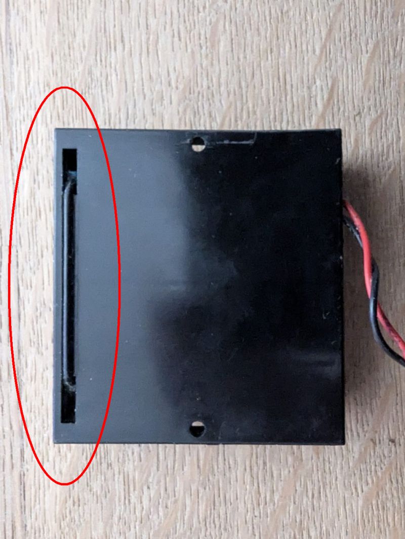

Kan nog zijn, dat achtergebleven batterijzuur nog verbindingen vormt. Als de batterijen dan zwak zijn kan de spanning van die batterijen en ook de totaalspanning zakken. Nu je het vermoedelijke schema van de batterijhouder kent, zou je hem met de ohm meter kunnen doormeten of de tekening juist is. Meet dan ook eens tussen de contacten die niet aan elkaar doorverbonden zijn of je daar ook geleiding meet, zowel aan de kant van het aansluit snoertje als aan de andere kant.(Batterijen even verwijderen)
Met een fietslampje kun je testen of de batterijen nog goed zijn, als je dat op de rood.zwarte draad aansluit. Over elke batter=ij in de houder moet je 1,5 volt meten. Als je ook nog op de dopjes aan de buitenkant van de houder meet, weet je of de veren etc goed contact maken.
De lange doorverbinding aan de onderzijde van mijn schema loopt aan de onderzijde van de batterijhouder in de sleuf.
