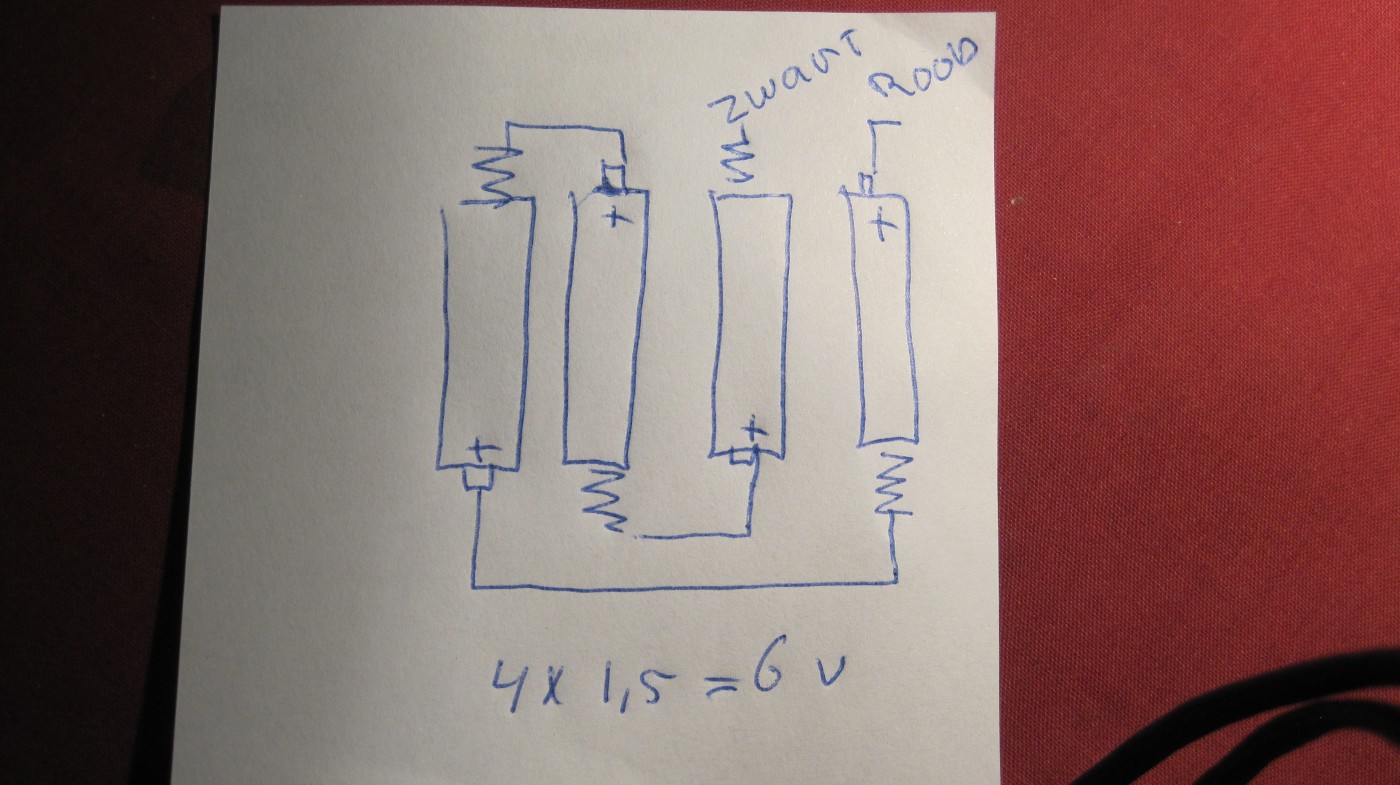

Iedereen bedankt voor het meedenken en de tips.
Ik heb er van geleerd dat op het gezicht schoon maken van zo n batterijhouder niet voldoende is, en dat je eigenlijk altijd moet meten wat de output is.
In de verschillende verbindingen zit inderdaad weerstand (gemeten).
Het beste is gewoon om een nieuwe batterijhouder te gebruiken.
De batterijenen staan inderdaad in serie, ik heb de tekening nog gemaakt.
zie hieronder.
Bedankt iedereen!!

Gelukkig dat het opgelost is met de batterijhouder. De tekening die je gemaakt hebt, lijkt wel erg veel op de tekening die ik van je foto's heb afgeleid..
