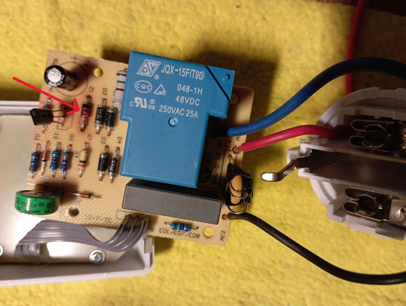

Frans,
Ik kan het niet goed zien op jouw foto. Ik zet hieronder een foto van mijn timer met pijl naar de defecte diode..
Het was een 1N4756A, 47V/1W zener. De componentnaam op de print is Z1.
Je ziet dat de print rondom de zenerdiode enigszins verkleurd is door de warmte (in het ongunstigste geval staat hij continu bijna 1W te verstoken).
Ik heb hem vervangen door een ZPY47 van Conrad (ofwel BZX85C47, 47V/1.3W)
Gr.
Ad
