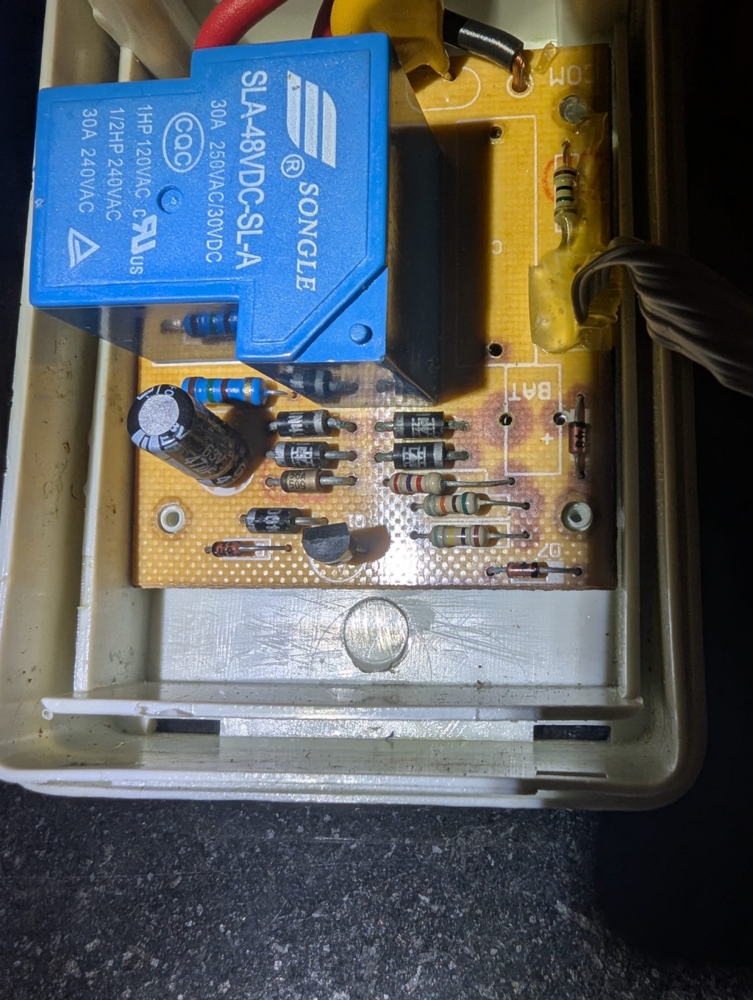

Frans,

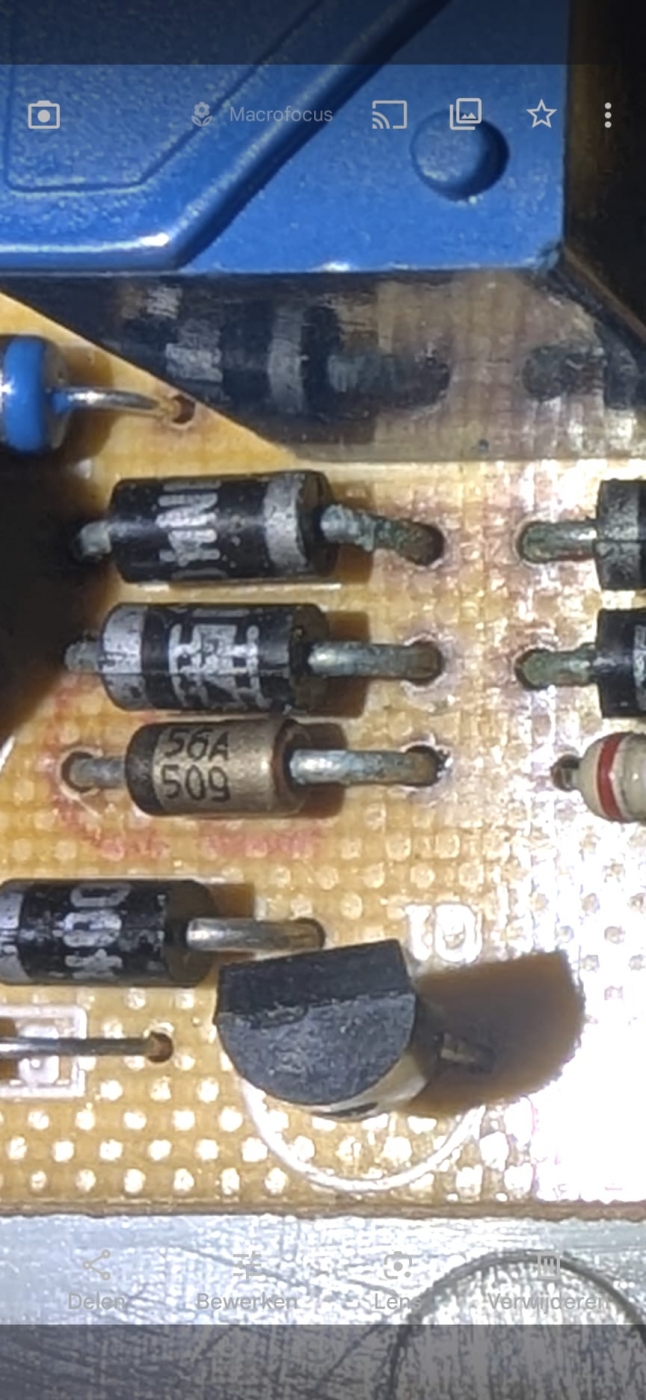

Kans lijkt me nog steeds groot dat de zenerdiode defect is. Ik vermoed dat het de diode is die zich ergens tussen de transistor en elco bevindt. Foto is wat uit focus. Kun je lezen wat voor printopdruk of componentopdruk die heeft?
Gr.
Ad
Ik heb duideljkere foto s gemaakt.
Als elke diode gecontroleerd in de schakeling bij meting in ieder geval 1 x 0 moet meten dan zit daar inderdaad ergens een fout.
Ik zal morgen de diode van 56A aan één kant los maken en nog eens meten.
mvg
Frans
