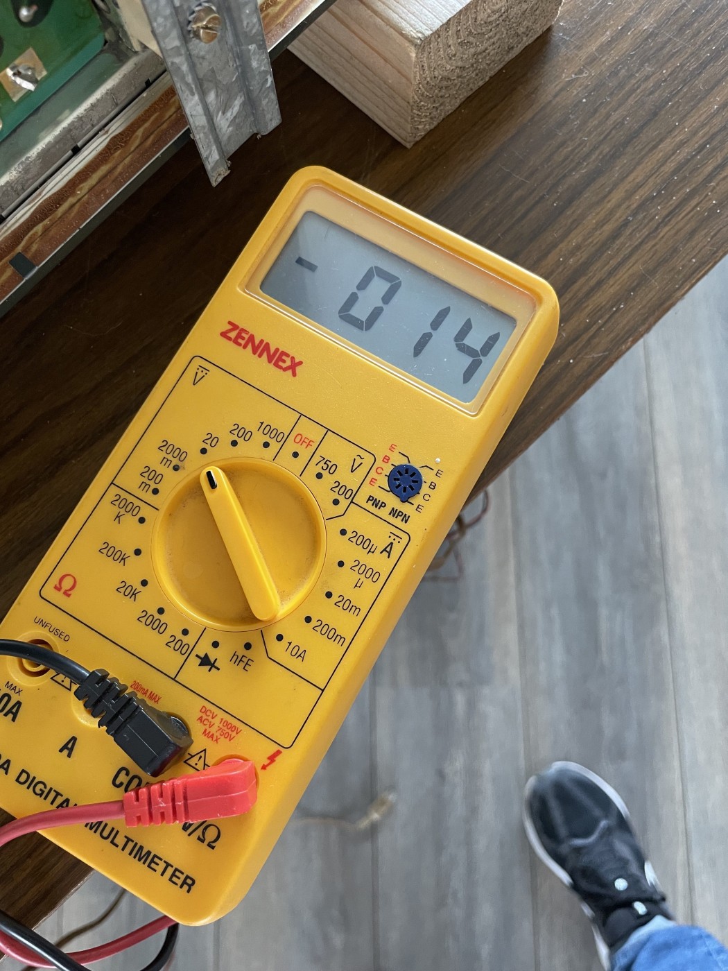

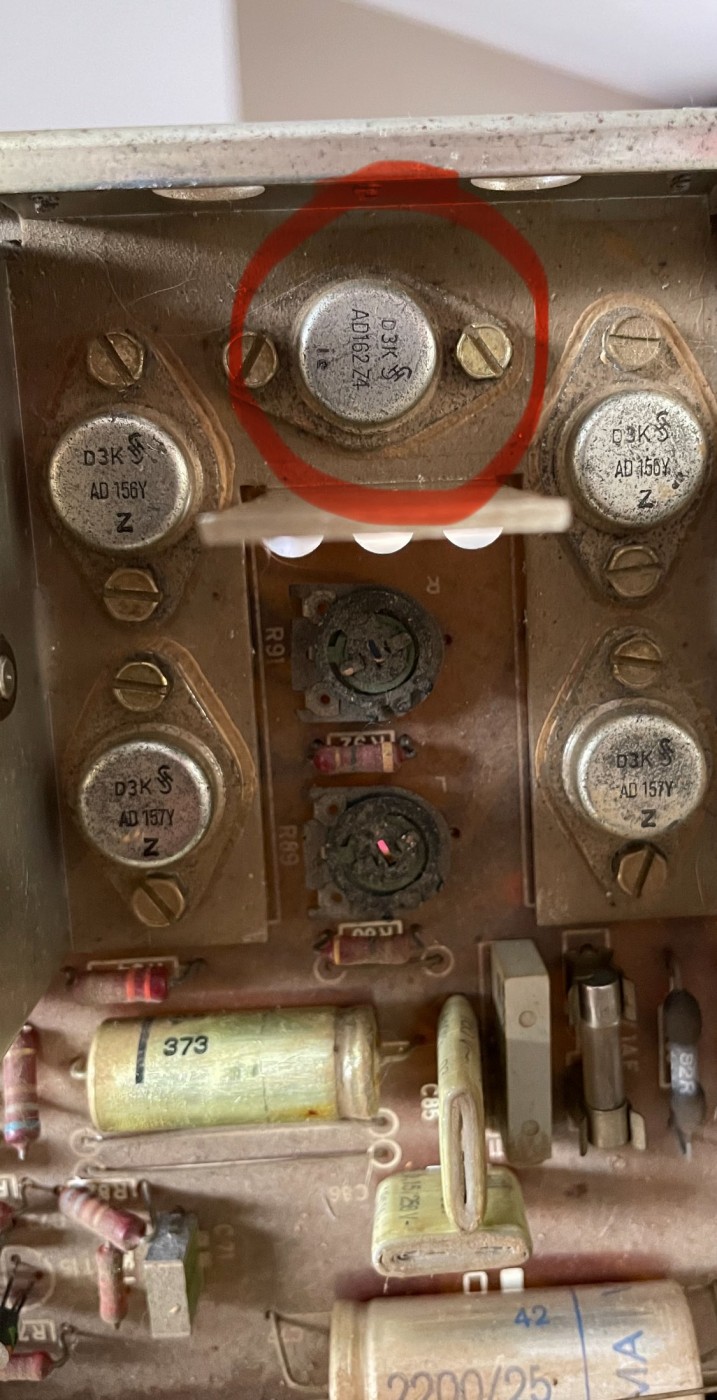

Inmiddels heb ik de AD157 doorgemeten (welke ooit is vervangen voor een AD162).
Op de bijgevoegde foto ziet u dat deze wel ongeveer 13 V aangeeft.

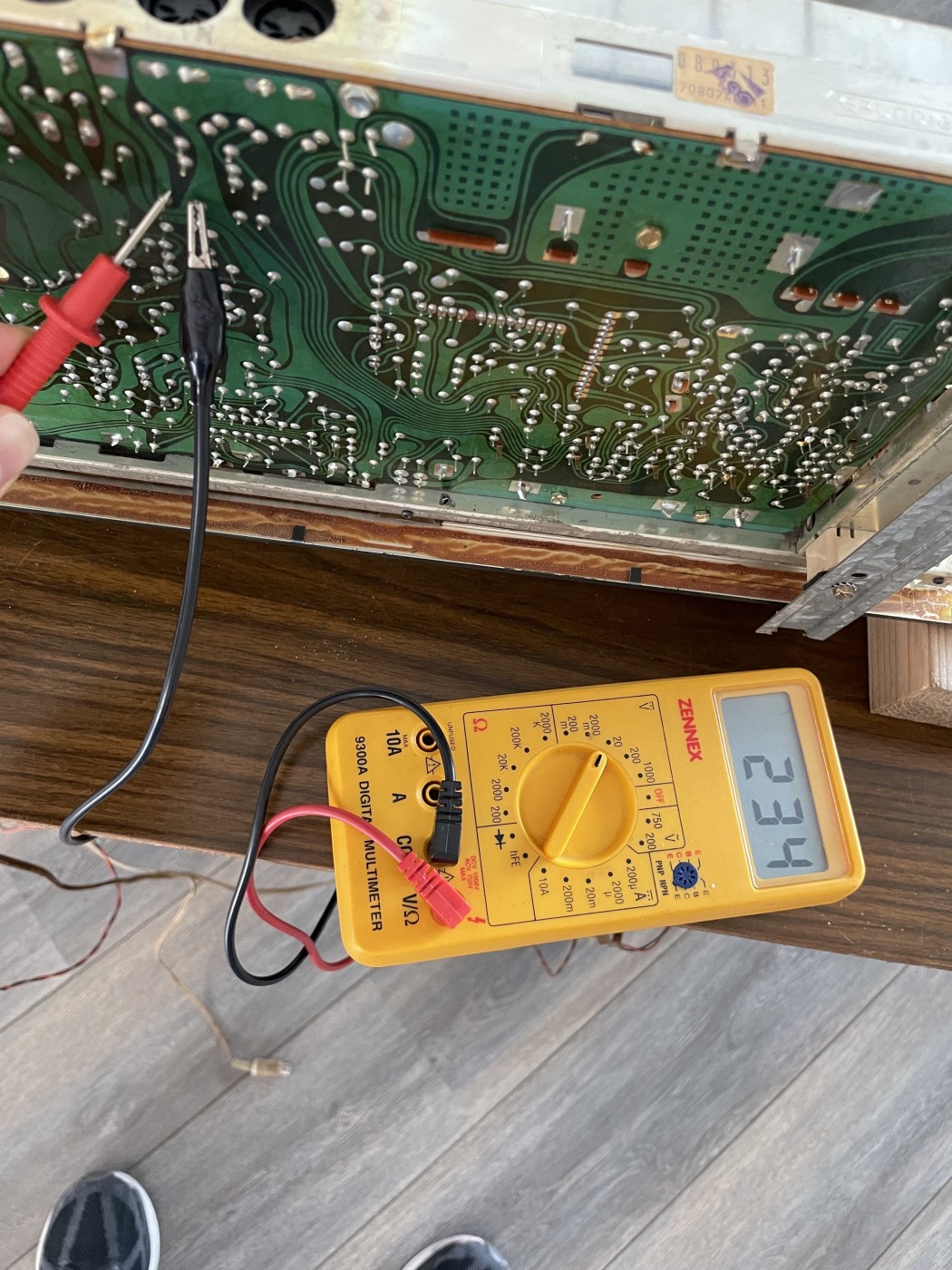

Daarnaast heb ik de lekkende ELKO doorgemeten, deze geeft 230 V aan zelf.
Dus ik denk ondanks het lekken, dat die het nog wel gewoon doet?
