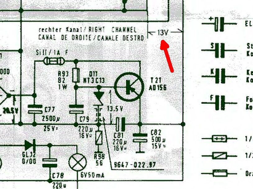

Daarnaast heb ik de lekkende ELKO doorgemeten, deze geeft 230 V aan zelf.
Ik weet niet wat en waarmee je meet maar deze elco geeft geen 230 Volt. C82 is een laagspanningselco 500uF/25 Volt.
Het zuur kan de spanningsregeling van de voeding behoorlijk in de war sturen. Heb je de voedingsspanning voor het toestel al eens gemeten? Die moet 13 Volt zijn.
