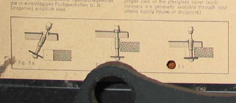

Schroeven 2 stuks iets los schroeven
dan heb je ruimte.
Velen vergeten met vervoeren deze te lossen, omhoog trekken en verder schroeven dat plateau vast komt te staan.

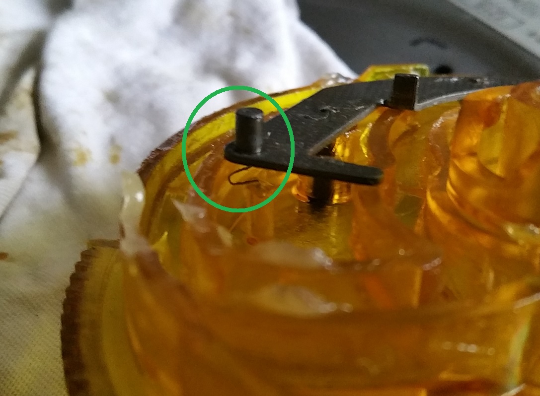

Denk dat op je commandowiel dat metaal vast zit door verdroogd vet.
LET OP DAT VEERTJE.
ik heb al eens lang gezocht...
