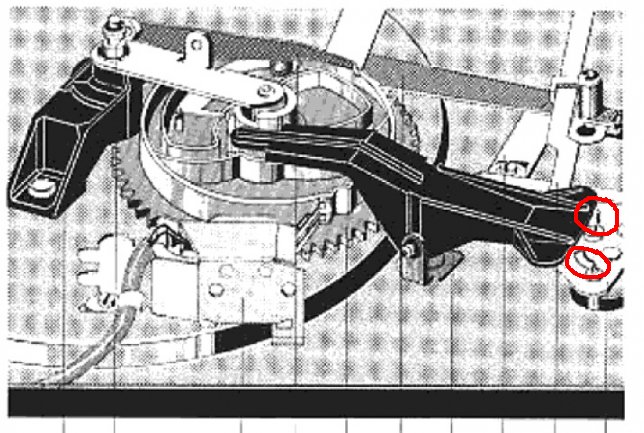

Ik heb zo'n platenspeler onder handen gehad met die pimpel.
De arm wilde niet naar de plaat maar ging na starten weer in ruststand en plateau sloeg weer af.
Bij het rood omcirkelde om de pennetjes 2 stukjes isolatie van een netsnoer en euvel was verholpen.
