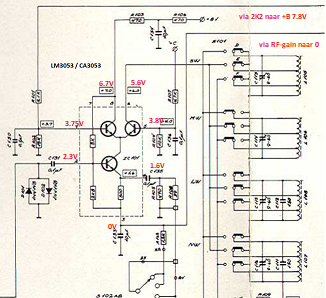

Meter is idd 100 uA, ik keek naar de stuklijst waar alleen een type stond.
Schema in mijn manual liet de 1 niet echt zien.
De diodes zijn nog ok, ca 0.65V voorwaarts me de unimeter.
Hieronder mijn meetwaarden:
Ik had ook verdenkingen richting de CA3053, maar de meetwaarden zijn niet echt fout.
Jouw schema lijkt van betere kwaliteit (beter leesbaar) dan wat ik voorhanden heb?
